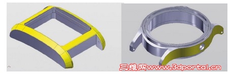

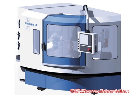

为了实现表壳制造的机械化,自动化很多企业推出了高端的多轴联动磨削设备,如下图所示就是7轴6联动的磨削加工设备,可以实现不同曲面,任意曲面的磨削加工(图2所示),并支持机械手自动装夹和卸载,如图1所示。

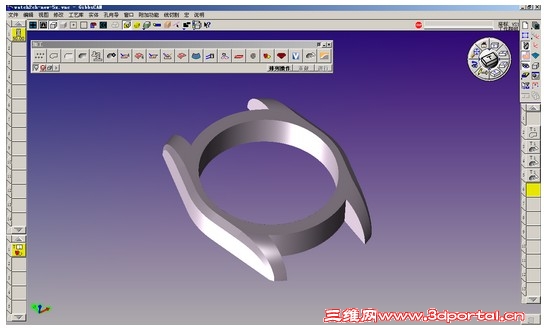

图3是GibbsCAM软件编程界面。

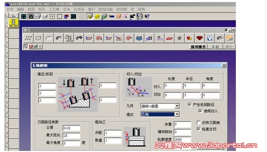

GibbsCAM之所以在钟表类零件制造中出类拔萃,完全基于它拥有强大的易学易用的界面,还有专业的磨削(如图4所示)、钻石镶嵌等工艺操作界面,使得原本相对较复杂的工序变的轻松应对,你只需要按照相应的工序设定相应的参数,即可得到代码驱动文件。
图4  专业磨削工艺

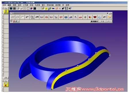

根据实际产品的加工需求,专业的编程模块采用类似于人机对话的模式,只需要按照实际需求值进行参数指定和选择即可,可以根据需求设定磨削次数和磨削步距值,同时可以类似于切削加工一样进行过切检查保护设置,操作方便,给编程者提供了更多方便,我们简单的以表壳外形倒角处的磨削加工来了解一下GibbsCAM专业磨削模块的应用。

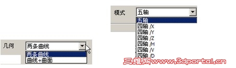

专业编程几何选择对话框可以帮助我们如何选择相应的控制参数(图5所示);GibbsCAM的磨削模块并单单支持五轴磨削,从三轴到四轴再到五轴以及多轴的磨削加工(图6所示)
图5几何控制                         图6多轴控制
6 ~3 [& h; {/ v

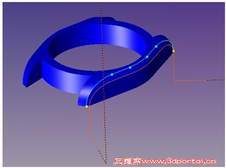

我们可以通过选择曲线+曲面的控制方式(图7所示),任意零件的曲面都会有相应的边界和对应的曲面,所以此操作方式选择简单,可控性强,设置相应的磨削参数,并计算得出如(图8)所示的磨削加工刀路轨迹。
GibbsCAM在表壳制造中的应用
GibbsCAM在表壳制造中的应用
图7 几何控制选择
GibbsCAM在表壳制造中的应用
GibbsCAM在表壳制造中的应用
图8  磨削刀路轨迹

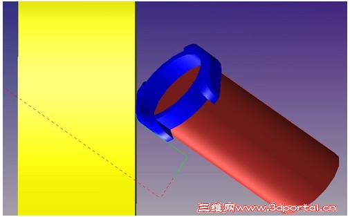

多轴磨削编程和我们常见的多轴加工编程类似,都是取得相应的运动轨迹并转换成G代码文件,最后再驱动我们的设备进行磨削加工,GibbsCAM除了提供程序的编制之外,为了保证我们在上机实际加工之前的安全我们可以在软件中进行实际的模拟加工,可以快速的检测出是否有干涉或主轴和其它组件之间是否有碰撞,为我们实际加工的时候避免不必要的麻烦。下图9为磨削仿真界面
; Z/ `# \: x3 Y& a* p+ T5 O) a, e
5 V2 O) _, C/ K0 k5 |- M/ e* s* U
图9   多轴磨削仿真
