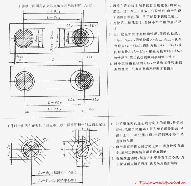

[已答复] 柴油机机体机械加工工艺及其组合机床钻孔夹具设计 求这个毕业设计所要求画的图纸
发表于 2013-10-14 11:23:17 | 显示全部楼层 |阅读模式
上网找了 很多  就是找不到   该画的图

发表于 2013-10-15 11:12:12 | 显示全部楼层
机体加工工艺相关书籍都有。至于组合机床钻孔夹具设计我建议可参照多轴头的设计方法。另外,工装设计太麻烦,还是采用加工中心吧

发表于 2014-1-31 20:59:23 | 显示全部楼层
" O$ B& |: W' D, H! c: e

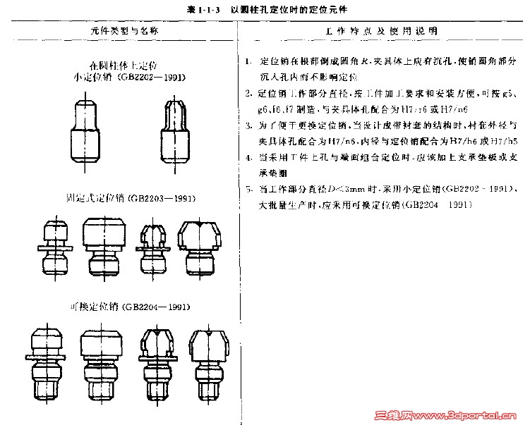

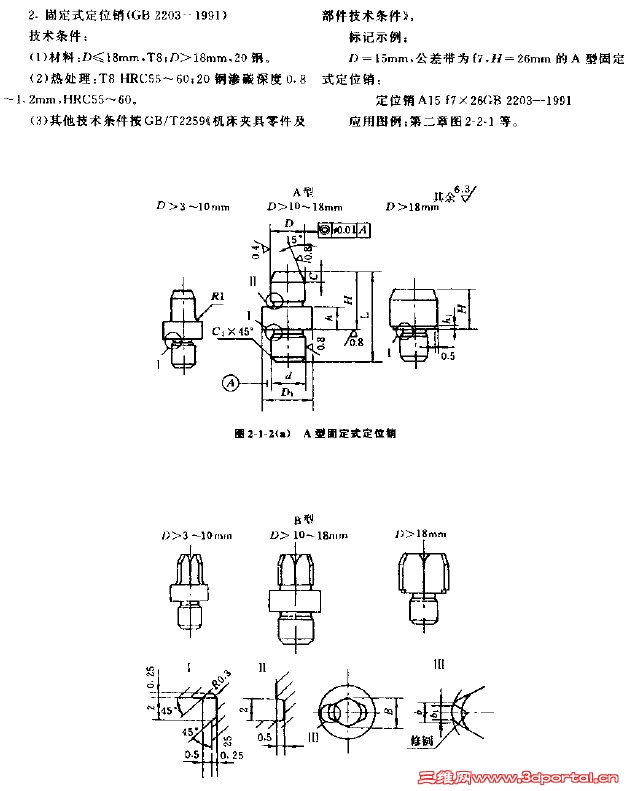

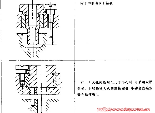

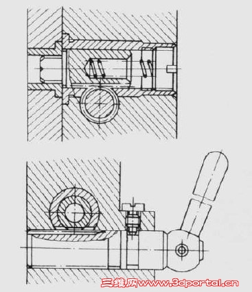

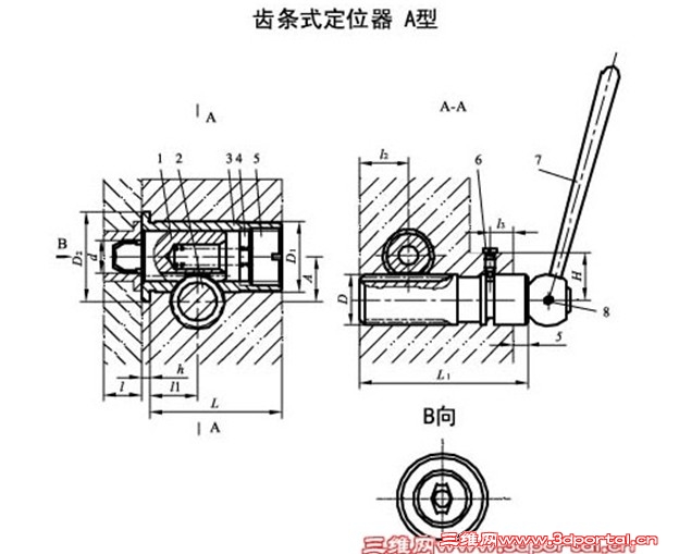

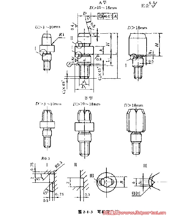

$ Y8 z' P- t) U我给你有关柴油机机体机械加工工艺资料,夹具是千变万化的,自己根据工件的要求而定。你应该自己先画出草图再请大家提意见。柴油机机体是一个典型的箱体零件,很容易设计。关键看你平日学习基本功的水平。一面两销定位是夹具设计的基础。本论坛上有:《机床夹具设计手册》文章可以自己下载看看,夹具设计的基本知识都没有,何谈什么柴油机机体的夹具设计?!一通百通。我搞了几十年的发动机工艺和发动机非标机床夹具设计,很清楚这一点。由于《机床夹具设计手册》太大,又怕你没有流量下载,我少选几张与你要的夹具设计有关内容给楼主一阅。
