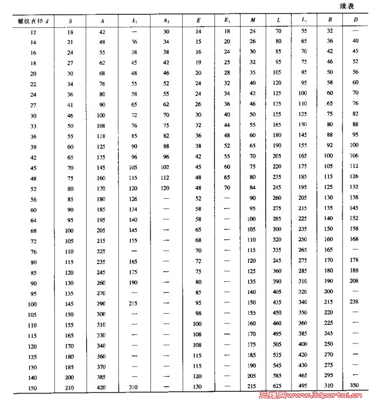

现在公司基座需要用地脚螺栓固定,需要在立板上开出如图所示的开口,装配时用扳手上紧地脚螺栓螺母,请帮忙确定下开口的长和高,怕装配时发生干涉,谢谢。

发表于 2013-10-14 12:15:52 | 显示全部楼层 来自: 中国湖北黄冈
这与你的螺栓大小,所用扳手种类有关。参考附图:

谢谢指导!!
