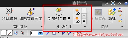

0.jpg 请问这个功能是干什么用的啊?上面还提示并行建模!谁能告诉我啊?
发表于 2013-10-15 19:17:18 | 显示全部楼层 来自: 中国浙江宁波
就是装配里创建单独的零件文件

就像单独创建零件一样

自上而下的思路

0 l; l3 i$ x, K, o) o; L# t8 d这是个很好用的功能,方便在装配体内确定尺寸

上面各位真的有用过这个命令吗,这个命令应该是对应于8.5版本的格式菜单里的部件模块的吧,那么它的作用,应该是特征部件化,也就是说,在一个零件设计过程中,他可以将局部特征的设计单独成一个部件模块来设计,即可以讲该部分特征独立连接到一个实际的零件中来设计,也可以作为一个零件的局部部件模块来设计,说白了也就是一个零件,也实现了多个人同时设计。不知道这样理解对否。

而且它还能保持与其他零件的关联性

这个功能比较实用啊。不知道效果怎么样,我用7.5,装配里的新建部件会连接一大堆想关联的特征到新部件,比较麻烦,后来只好用引用集来解决问题。
