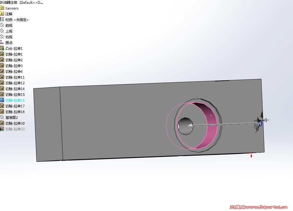

如图,居然打孔打不了。" f3 ?: P# a5 y/ z9 o' {

你打孔位置的方向上都没材料了, 怎么打,   空气

谢谢楼上的回复,你再仔细看看吧,不能看图片和错误提示。
发表于 2013-10-21 19:19:36 | 显示全部楼层 来自: 中国广东揭阳
楼主你有钻过孔吗?再说就算你勉强可以钻但会不会影响到你那个沉孔台阶呢?你不能把孔的距离下调点避开吗?

7 N/ p. ?; |* r5 F0 s: y' m刚好打到台阶孔的边上,我把距离更改到4.5就没有问题

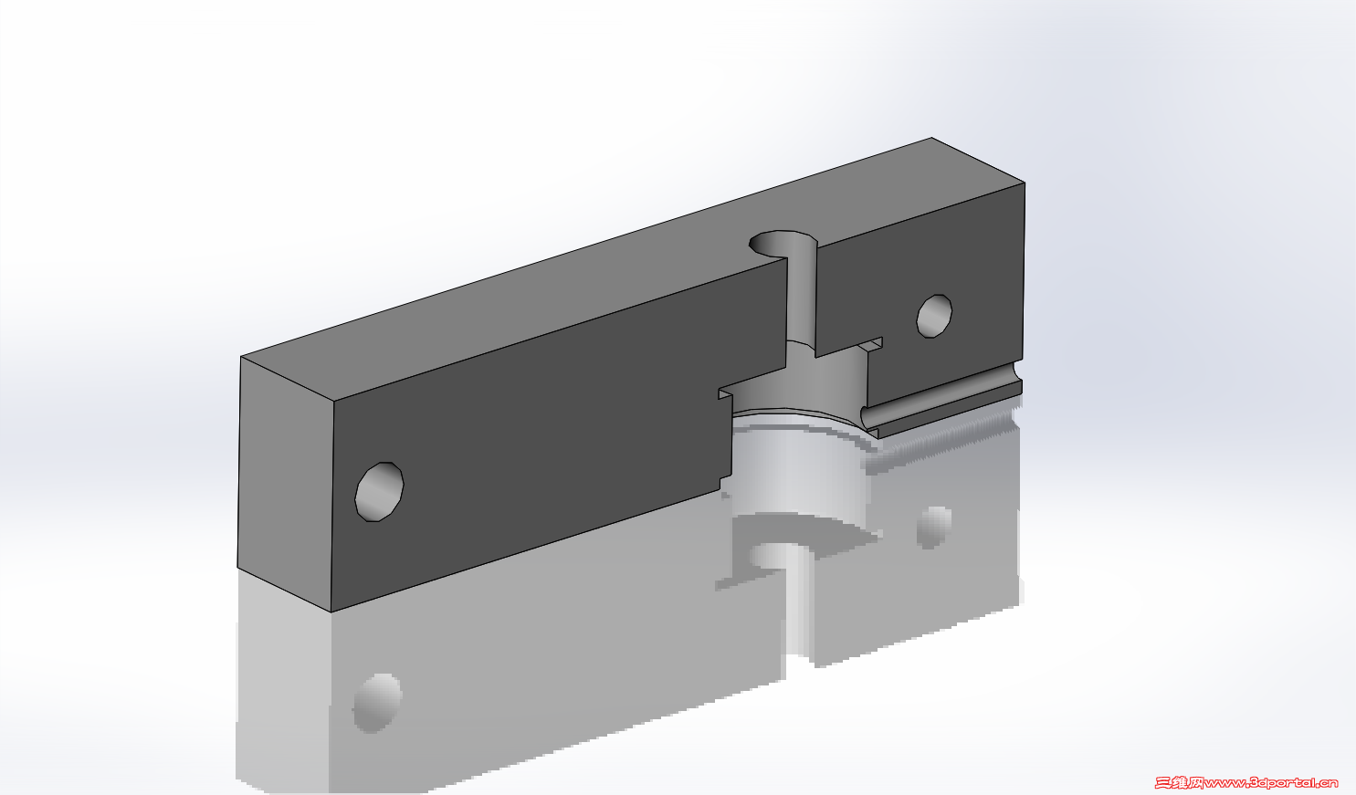

 楼主| 发表于 2013-10-21 20:48:18 | 显示全部楼层 来自: 中国山东淄博
我的要求就是要打孔打到台阶上,因为液压缸里的活塞能到头,我需要留出进油的间隙。
) k. D6 y0 L2 t* ~/ X0 U8 @) e" H9 |  W! c) g1 P5 q  L) `
因为,空间不够的关系,我才这么设计的。

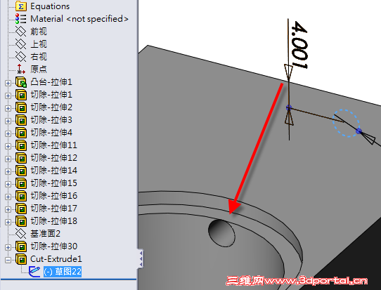

发表于 2013-10-22 00:20:51 | 显示全部楼层 来自: 中国台湾
0 o+ q* T4 z) |
关西无极刀 发表于 2013-10-21 20:12 static/image/common/back.gif3 R. ^" R/ q* W1 L7 ~( e2 T
用异形孔命令试了一下也不行,看来是软件特意设置此种状态不可钻孔的,可能是违背了加工工艺要求吧
4 @) J0 a+ \$ Z/ A" j/ y# r' D% p
並非違背工藝…而是您說的軟件限制問題。
4 y5 {  Y  x- @5 n, H0 F二樓和四樓朋友的說明您並沒有仔細看,總歸一句就是造成了"零肉厚"所致。5 K3 @& Z3 u9 E( H2 Z+ W
SW並不支援零厚度的零件單獨存在(當然有"例外")。
" D( e: L- u1 f; h) F5 F# C( _所以不妨將高度位置設在4.001,諸如此類可以建模又不太影響實際狀況的尺寸

发表于 2013-10-22 11:29:14 | 显示全部楼层 来自: 中国湖南常德
楼上正解,SW不支持厚度为零的情况。
