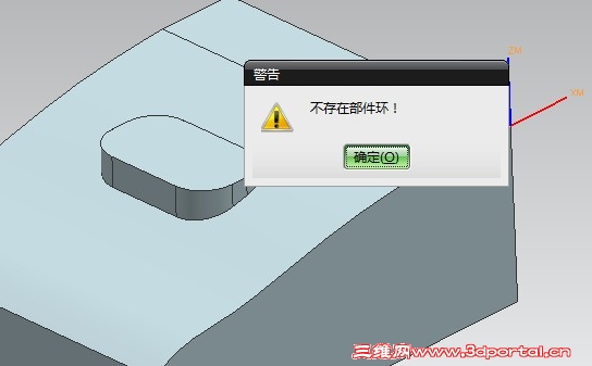

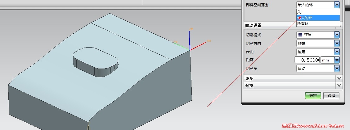

UG固定轴曲面加工如何创建环,创建环是总是如下显示.

看来要自问自答了呵!要创建环,选择部件的时候不能选则体部件,要选择面作为加工区域!
