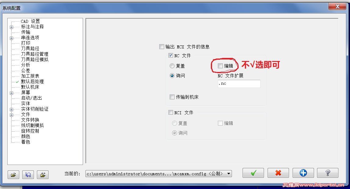

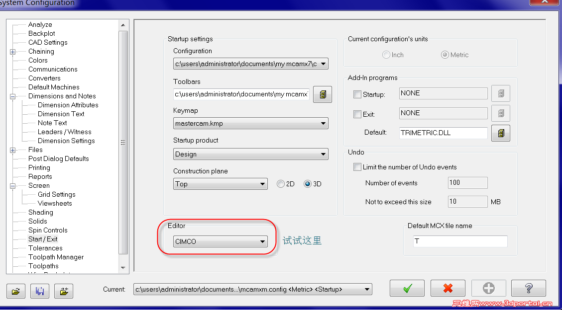

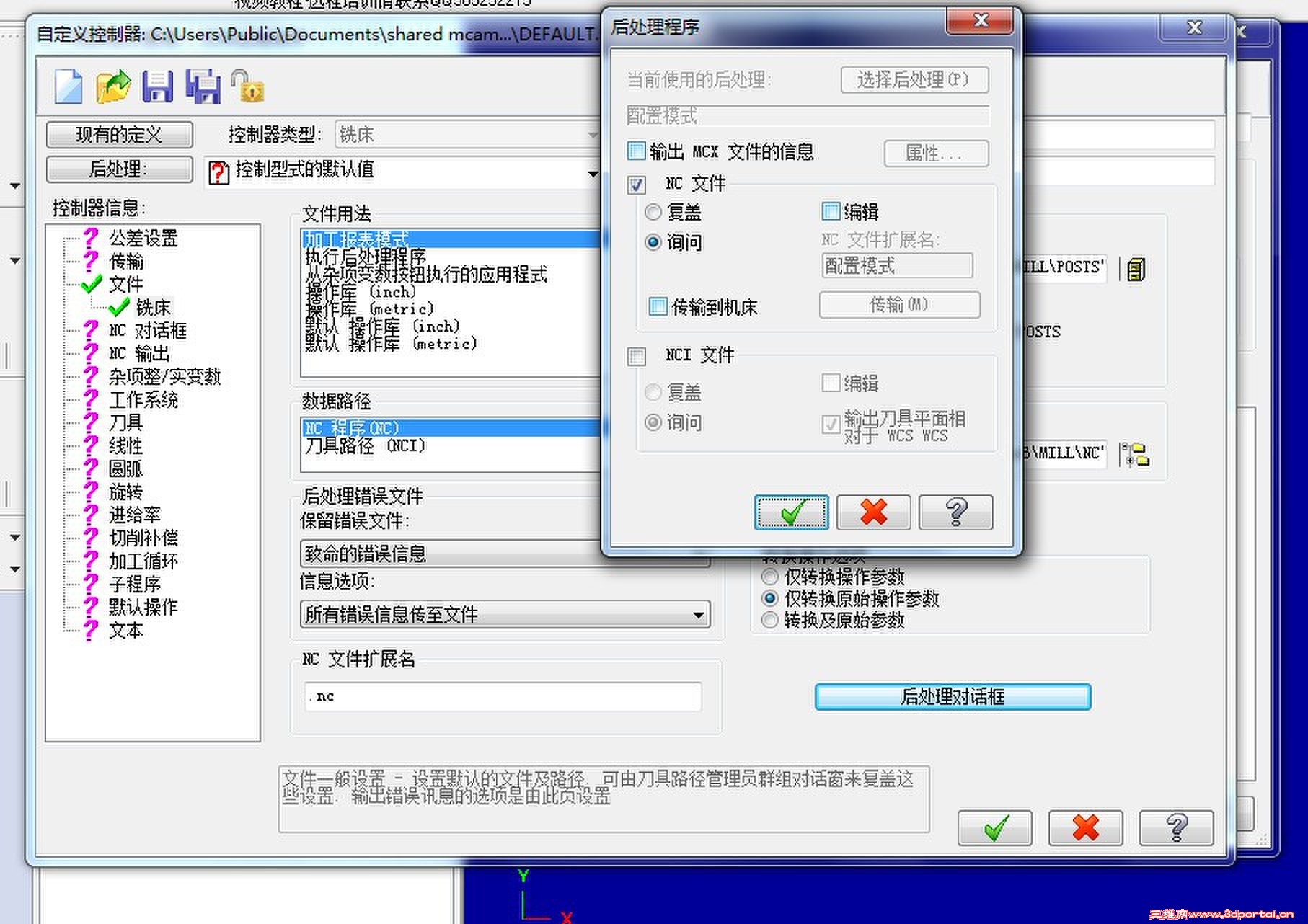

如何让编辑器不弹出来,我研究了好久没找到在哪里设置,求解!. w3 n* X9 Y) a6 j2 @

见图3 q/ b6 Q' n/ {% |

 楼主| 发表于 2013-10-22 07:23:39 | 显示全部楼层 来自: 中国湖北孝感
zhx01010101 发表于 2013-10-21 23:06 static/image/common/back.gif7 f+ C2 U* `2 V3 W  V
见图
$ @( {% v3 u% L/ `* v; b$ p4 _: n) ~
这方法是可以,最好能让他别出来,有办法设置吗?
 楼主| 发表于 2013-10-22 07:24:25 | 显示全部楼层 来自: 中国湖北孝感
GP88 发表于 2013-10-21 23:28 static/image/common/back.gif$ ?: Y1 V  n6 G0 q3 V
楼上的方法是不可以的
6 w, ]6 W" X* I& X* }$ \这个方法,是不让他自动弹出!但是还会有!

這個很容易實現的了,不說了,還是看圖吧

发表于 2013-10-27 00:22:16 | 显示全部楼层 来自: 中国广东东莞
真情人生 发表于 2013-10-26 21:55 static/image/common/back.gif
5 t1 ~! ~. [, Z- [# P! o; P2 |我是说别让他出来,
) E/ i$ i& x, R0 v
都说到这样了还不明白。不想说了....自己琢磨了
 楼主| 发表于 2013-10-27 08:46:11 | 显示全部楼层 来自: 中国湖北十堰
GP88 发表于 2013-10-27 00:22 static/image/common/back.gif4 d5 |% q( v: h: B/ N$ {
3 n& k4 e! I* E我是说别让他出来,你那是不弹出来,但是还会跟程序一起出来的
发表于 2013-10-27 10:16:54 来自手机 | 显示全部楼层 来自: 中国浙江湖州
楼主意思是不让编辑器前台显示,貌似没这样的设置选项。

4 x; E* U8 c8 ?, N  \" f' t. V只要你按的的圖片去做就不會出來,就可以達到你的目的

发表于 2013-10-28 23:32:12 | 显示全部楼层 来自: 中国广东东莞
真情人生 发表于 2013-10-28 21:50 static/image/common/back.gif0 p7 P2 {6 n9 g7 ~) h
帅哥,不行啊
$ ~% A7 ?' G! C- h8 g; t6 s: d
我的可以啊,不弹出
