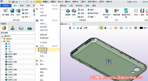

    第一步:由于3D打印文件格式为STL,首先将设计好的模型图纸用中望3D输出转为STL格式。中望3D有完整的输入输出数据接口,专用于与3D打印软件无缝接合。选择“文件”操作界面上的“3D打印”按钮(如下图),可以自动切换到专用3D打印软件界面,无需手动转换STL格式,进行3D打印编程工作。

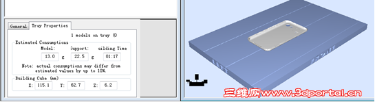

    第二步: 把手机后盖STL文件输入到3D打印机对应的打印管理软件,由于3D打印机有一个最大打印尺寸,可以根据打印机的可打范围对产品的位置、放置方向、比例大小和打印属性进行调整。
    Objet公司的3D打印机可以通过Objet Studio打印管理软件来对打印产品进行输出前的产品调整并指定打印材料。相关设置完毕就可以输出到3D打印机进行实际的产品打印。
    可以根据实际需要对零件调整比例,从上图可知原始大小已经适合打印操作,调整产品放置位置,放置在打印工作台范围内。
    第三步:通过输出打印机功能实现打印操作。
    从上图可以得知打印加工所需时间01:17、产品重量13g、承托重量22.5g,所需材料总重量为35.5g,最后待打印机完成最后冲刺。实际打印产品如下:
