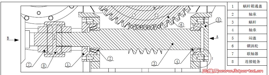

如图,涡轮蜗杆和轴承如何正确去安装,请高手指点安装详细步骤?包络蜗杆也同样安装方法吗?

1  先安装蜗轮,如果壳体是剖分的,将蜗轮装到轴上,再装轴承,放入轴承箱,压上减速机盖,联接,装上轴承盖。* }8 X6 h; C: c7 R- i
2  将蜗杆左端装轴承及轴承盖,装上联轴器。右端装上轴承内畔。穿入蜗杆,固定左端轴承盖,装入右端外圈,调好间隙,压上轴承盖。
! Q( `6 x) j$ s  G( c+ ~/ L3  联轴器装在电机轴头,安装电机,联接联轴器。
