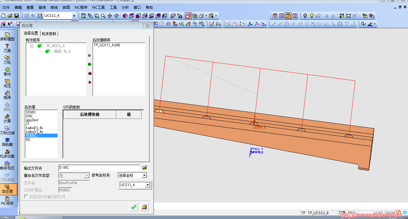

" H  B( v$ ]9 Y0 ~我的后处理钻孔时候快速定位位置不对,我用两个对比给大家看
参数用的是Z_HOME,为什么会这样

你是不是多方向加工啊?

不是,单方面

, g, ?9 |- i: ^+ m! R刚下了图形看了一下,是出程序时,坐标系选错了,应该是UCS11   4

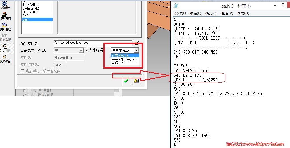

不是后置的问题,楼主输出时选择的坐标系不对。
( k- ~" I* q& j/ K& ]% ]( H  E下图做了几种输出的模式。

哦,原来是这样,谢谢,请问一下设置坐标系是什么坐标系,是不是激活坐标系,因为我用了两个后处理处理出来有两种结果,如上图,我都没选坐标系,还有怎么让后处理自动选择坐标系,

建议新手 把坐标系建好后 激活你要的坐标系  再输出到零件 坐标系选择当前坐标系 这样就只有一个坐标系 编程不会搞错

坐标系错了,第一个程序x轴被设置成了z轴。

& j7 B% N) ?4 w. X" i设置坐标系就是MODEL
