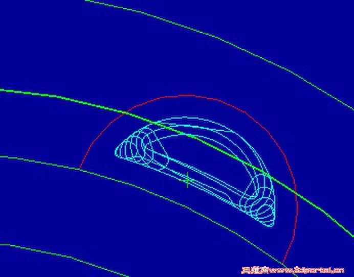

请教各位,图上的三个圆弧槽,怎么设置动态铣。谢谢! ^" H5 G  R" q) W. m

直径20的半圆弧如果要用动态铣削的话刀具不能太大 4到5的刀具下去差不多就已经没有余量了
0 U* S, u! P* Y4 ]' ~) |  路径长度我做出来840 下刀半径4  刀具直径4  出来感觉和2d外形的斜插差不多  / A& u. f2 U% y! F
& u- k& ]5 |, L3 s d.jpg 3 Q: p. ]" f3 h( p3 _/ h( P
