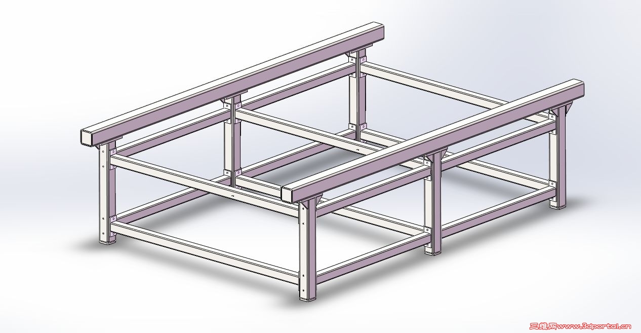

[求助] 方管制作的机架这个结构合理吗?
发表于 2013-10-24 15:10:49 | 显示全部楼层 |阅读模式
, O! j! r9 B+ U7 F$ @/ f. s% d( K& y8 W
各位前辈,本人想做个机架,用方管制作,上面是100X100X8,立脚80X80X6,撑杆60X60X5,这样的结构合理吗?是可拆解的,怎样支撑更合理,谢谢。* Y. ~3 l4 K6 _
架子长2800,宽1800,高900

个人感觉侧面上方的60X60X5管意义不大,因为距离100X100X8管很近。

我也觉得不好,谢谢

1.60X60X5管最好是斜撑。
' u( }" @1 T* J/ d9 K5 y; B( `2.从您这个图上看60X60X5管最好不要排布在一个面上,这样会造成螺栓孔应力太集中。
- V% g" Z8 b+ P. M. F0 ~! N, ^3.还没想到。请各位朋友再指教。

结构是否合理取决于实际载荷大小方向和形式,单独问结构是否合理的行为是不合理的。

支架最好有对角拉筋。拉筋是可拆卸的。

1、首先不知道机架的用处,负荷多少。. H& d3 _1 B9 j+ B* E
2、做成可拆卸的是否经常拆卸?如果经常拆卸壁厚攻丝有些太薄,容易坏丝。
. o. G3 R! {$ m3、如果上面100的钢管为经常更换的工作面,结构认为可以。4 T/ ^) ]+ W8 c5 n1 w
4、如果机架承重超过1吨认为材料过于薄弱,可以换大些尺寸材料。
