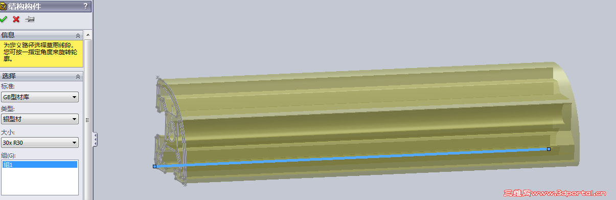

发表于 2013-10-24 22:13:49 | 显示全部楼层 |阅读模式 来自: 中国辽宁鞍山
分享一个简单铝型材库,谁有连接件库传一个。
铝型材 (1).rar
1.05 MB, 下载次数: 961

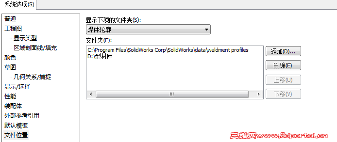

谢谢分享,请问一下,怎么在焊件里建一个“铝型材”的类别,然后导入,请指教,不胜感谢。
 楼主| 发表于 2013-10-25 19:13:35 | 显示全部楼层 来自: 中国辽宁鞍山
本帖最后由 我是小宝 于 2013-10-25 19:16 编辑 ( n& V2 Q0 c0 ]
林碧 发表于 2013-10-25 13:10 static/image/common/back.gif
: a' `1 c' H( j3 |4 F8 Z& M谢谢分享,请问一下,怎么在焊件里建一个“铝型材”的类别,然后导入,请指教,不胜感谢。
& N7 S: ]& \: z, t; y- e& K( W你在SolidWorks设置选项下找文件位置找到到焊件轮廓文件的位置,把文件复制到改文件件后就可以使用了。

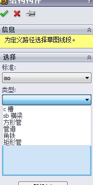

5 H: I6 S1 i: W5 x3 y. P  X按你说的做了,还是调不出来。4 J7 A* R8 X8 X) ]) \4 m2 X  U+ D4 t
标准:ANSI/ISO里面都没有
/ G$ b. C1 b+ j0 `* E+ A QQ截图20131025204621.jpg
 楼主| 发表于 2013-10-25 21:15:16 | 显示全部楼层 来自: 中国辽宁鞍山
本帖最后由 我是小宝 于 2013-10-25 21:16 编辑 . \8 v, z" P0 V  X+ o1 x. S; x
林碧 发表于 2013-10-25 20:45 static/image/common/back.gif
# R9 m7 p$ _$ h6 R5 I3 h$ r按你说的做了,还是调不出来。4 a( \$ z) A' @/ q8 g. g4 P
标准:ANSI/ISO里面都没有
+ U) d- T) S; W& z) c* K
我的可以我是2010版的-64位

发表于 2013-10-27 22:07:27 | 显示全部楼层 来自: 中国江苏苏州
我是小宝 发表于 2013-10-25 21:15 static/image/common/back.gif
, ]# o. p% ^3 ~; u. U, |我的可以我是2010版的-64位
4 e% ^: w: c  l; F3 e- ^多谢,终于搞清楚了,原来要两个文件夹。

发表于 2014-8-23 09:26:29 | 显示全部楼层 来自: 中国福建泉州
将文档打包放在下面地址:C:\Documents and Settings\All Users\Application Data\SolidWorks\SolidWorks 2012\design library,使用时打开design library就可以调用了
