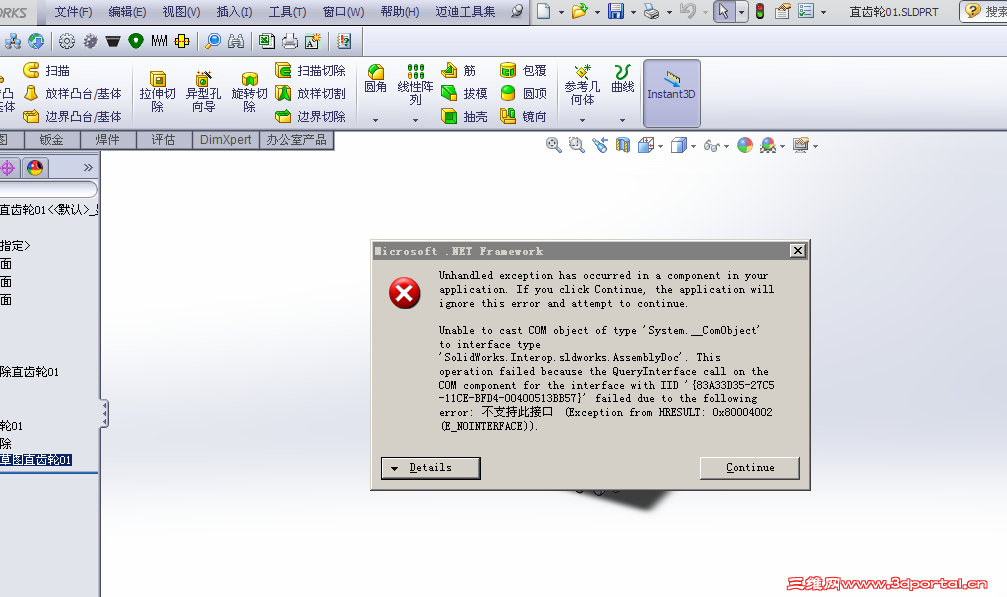

 楼主| 发表于 2013-10-25 20:19:47 | 显示全部楼层 来自: 中国广东东莞
装配体生成时报错啊
 楼主| 发表于 2013-10-25 20:20:54 | 显示全部楼层 来自: 中国广东东莞
shui2012 发表于 2013-10-25 16:28 static/image/common/back.gif  X3 ^" y" R& s9 S; U' ?& v1 ^1 b
可以生成带配合的装配体
0 T4 n* E  w$ X. f
装配体生成时报错,没成功

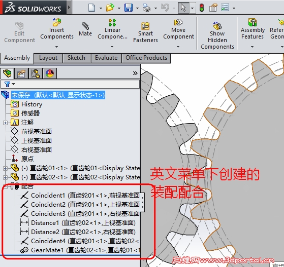

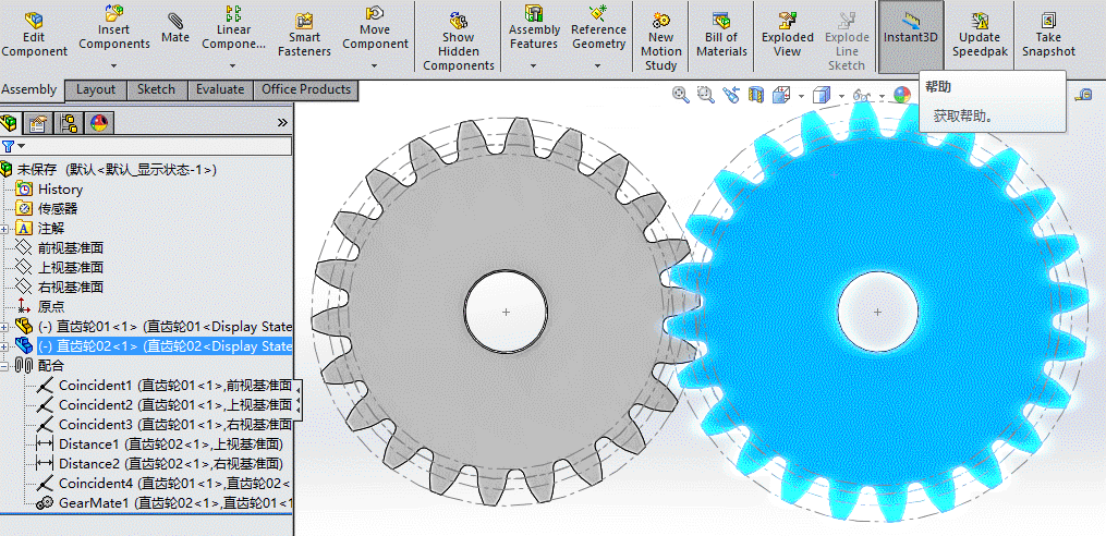

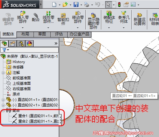

发表于 2013-10-25 20:42:17 | 显示全部楼层 来自: 中国广东广州
本帖最后由 shui2012 于 2013-10-25 21:24 编辑 7 ^5 \5 R" x+ R! m2 a0 u
wensn 发表于 2013-10-25 20:30 static/image/common/back.gif" C  U; J* l: M; d
是不是装配体模板问题?
中文.jpg 英文.jpg : J- o" n& J" ~& T' l; f
是0.4汉化版吗,生成装配体要把sw设置成英文菜单,中文菜单生成装配会缺少配合
# u4 ]1 Y% t* p' }7 LGearTeq可以在cad菜单里或选项里设置零件和装配模板

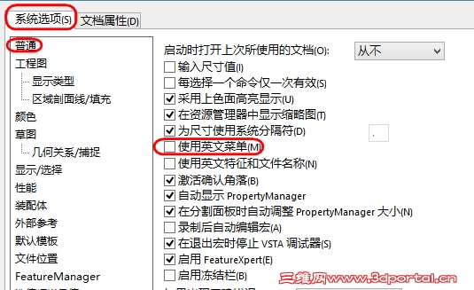

发表于 2013-10-25 20:59:31 | 显示全部楼层 来自: 中国广东广州
& u( E: x' P0 |. p$ T
wensn 发表于 2013-10-25 20:55 static/image/common/back.gif+ t% M; j$ T0 K5 A4 @5 E( S
用了SW三年还真的不知到什么把sw设置成英文菜单哦老大
2013-10-25_211051.jpg " H( h$ O+ ~1 ]0 [
打开选项就有
