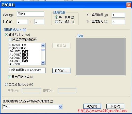

我工程图A4出到一半嫌小不想重新画,换成A3的图框,为什么只可以选SW自带的图框,我自己做的图框为什么不能用。    我也把我自己做的模板放到了安装文件里的工程图模板文件里了

请先打开自己做的图框,然后在“保存”和“另存为”下面有一个“保存图纸格式”,点这个,保存到系统那个文件夹内,就可以了。

确实,使用工程图格式,方便切换不同的图幅。

可以在选项里更改默认文件位置,将模板、BOM模板、图纸格式、孔标注格式,等等及自已定议的标注标准都放在叫模板的目录里,比较方便,不会再有哪些用不着的模板出来烦人。
