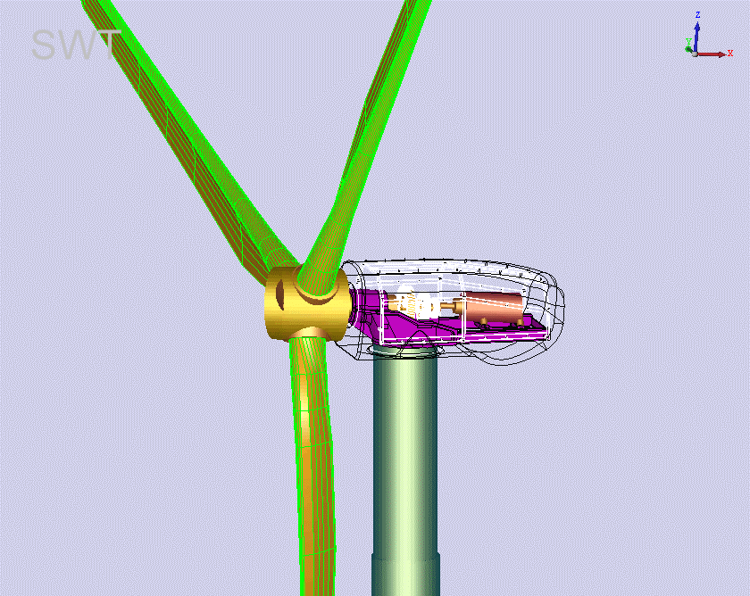

风机传动链对风机动态负载的重要影响。在风机设计软件samcef for wind turbineS4WT)中包含对多种传动链结构的参数化建模,如单轴承,双轴承等。在较精确的风载荷输入条件下,可以对每种设计理念进行评估,帮助设计者仔细观察传动链上,如齿轮箱内部各部分的载荷,进而对风机部件或整机的疲劳特性及寿命进行评估,也可以对轴承的受力进行瞬态分析和FFT下分析。对直驱风机,软件也能够进行详细的建模,对同步电机可以利用转子的偏心程度模拟电机的受力及转矩等。
利用SWT软件构建的1.5MW高精度模型的效果如gif图,采用的IEC 1 A 湍流风,从启动到停机图过程仿真。

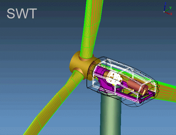

换个角度
