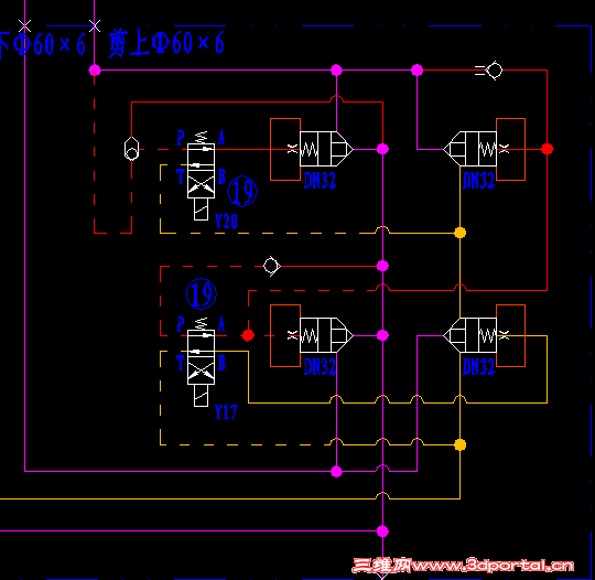

剪切缸垂直放置,左边插装阀y17,y20分别进杆腔和塞腔,又边电磁阀是靠单向阀剪上保压,有一个地方不明白,插装阀杆腔回油的时候有个单向阀跟阻尼孔,油液经过节流阀的时候会产生压差,这样的系统卸荷的时候,剪上保压的压力会不会经过插装阀漏掉?一直看不明白这个油路图里单项阀跟节流阀那条油路是什么意思。希望有人可以帮忙看懂。

看了一下原理(下次发个清晰点的,看起图来有点费劲),还有个问题得澄清一下,系统卸荷时保压油路仍然供油吗?我觉得不会,保压电磁阀应该是与卸荷电磁阀(左下,可能是你说的y20,看不清)不会同时得电的,就算同时得电顶多卸荷时有点能量损失。节流阀作用应该是提供一定背压,增加系统运行的稳定性,单向阀应该是与左下电磁阀配合,在系统无动力源情况下做应急下放使用,为保证此功能还在左下加了一个单向阀。

看清了,再补充点,个人觉得单向阀前的阻尼的功能是为了防止下放时失速,下放时有杆腔为负负载状态,下放时有杆腔油路右上阀开启,其开启的前提是有杆腔压力=通过阻尼压差+弹簧力,否则打不开主阀,仅能从单向阀小流量泄油,缓慢下放。楼主能不能发张整个的原理大家学习学习,很巧妙的原理。我邮箱csucee@163.com

1 V; p; \9 l+ v* d9 @* s0 z不是哦,下放的时候左下方的阀会打开,单向阀控制油直接回邮箱的,单向阀就能打开了。

1 o$ s8 A0 Q4 W, y2 ^我并没有说左下插装阀不开啊,非得我说的非常详细?主动下放是左下电磁阀得电,左下插装阀开启无杆腔进油,右上插装阀有杆腔回油、当有杆腔压力<阻尼压差+右上插装阀弹簧腔压力时,右上插装阀不开启,当有杆腔压力>阻尼压差+右上插装阀弹簧腔压力时,右上插装阀开启,从而实现控制负负载状态失速功能。如果没有此阻尼和单向阀,回油时通过右上插装阀直接回油没有任何阻碍一泻千里。累死个人

呵呵,谢谢啦,就是要详细我才能看得懂呢,阻尼孔提供被压,控制剪刀下降速度,你说的挺有道理的。这个也应该是人家改进之后才加了那条阻尼+单向阀的油路的。

左下得电的时候,右上的控制油会直接回油箱,右上阀直接就开启了,不需要你说的那些力吧???

3 R! a' |0 O4 L: T你的前半句是对的,控制油是回油箱了,但阀是由什么力把它打开呢?没有阻尼的前提下右上阀两侧压力是一样的,面积还不一样,怎么能打开呢?

' b# J- }" k2 V! A3 q所以,那里必须加阻尼,油液流过之后产生压力差,保证阀的顺利开启呢。

. W' W+ r1 R# O6 y: |3 t: E加阻尼不是为了保证阀的顺利开启,那样子直接删了阻尼在的管路算了,目的是为了防止下发工况的失速。

7 o6 k$ z& |( ]* y; u3 e* |y20通电的时候,杆腔进油,遇到外力干扰的话,单向阀可以确保阀关死。

没太明白你的外力干扰是什么意思,单向阀是为了确保Y17不得电时右上阀关闭。
