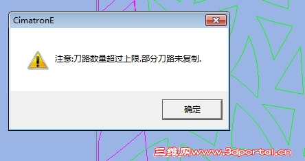

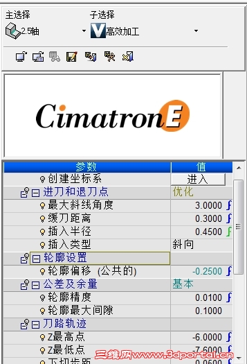

请教E11-2.5轴高速加工最大负余量不能超过-0.25吗?
$ l: @- k; P- f) O* H% N$ d7 \
4 ~3 D4 E5 y8 k( ]' Y4 U5 d3 a9 o现有一些三角形的档案,有2000多个,在内切削,要求过切-0.5,但E11-2.5轴高速加工最大负余量只有-0.25,求解?谢谢!; ^, y' ^; _& A9 e3 P7 ^% i3 l% w2 J
0 {& N, e6 V7 J- Y 2013-10-27_172346.jpg 4 L! j. t# W, ^# I; V  n
2013-10-27_172936.jpg 还有最多TP数量是多少,可以调多一点吗???
发表于 2013-10-27 18:22:06 | 显示全部楼层 来自: 中国广东广州
负余量不能大于刀具半径.! f: k3 q: B, E7 W" W* `' f0 h
TP最大数量没得改.
