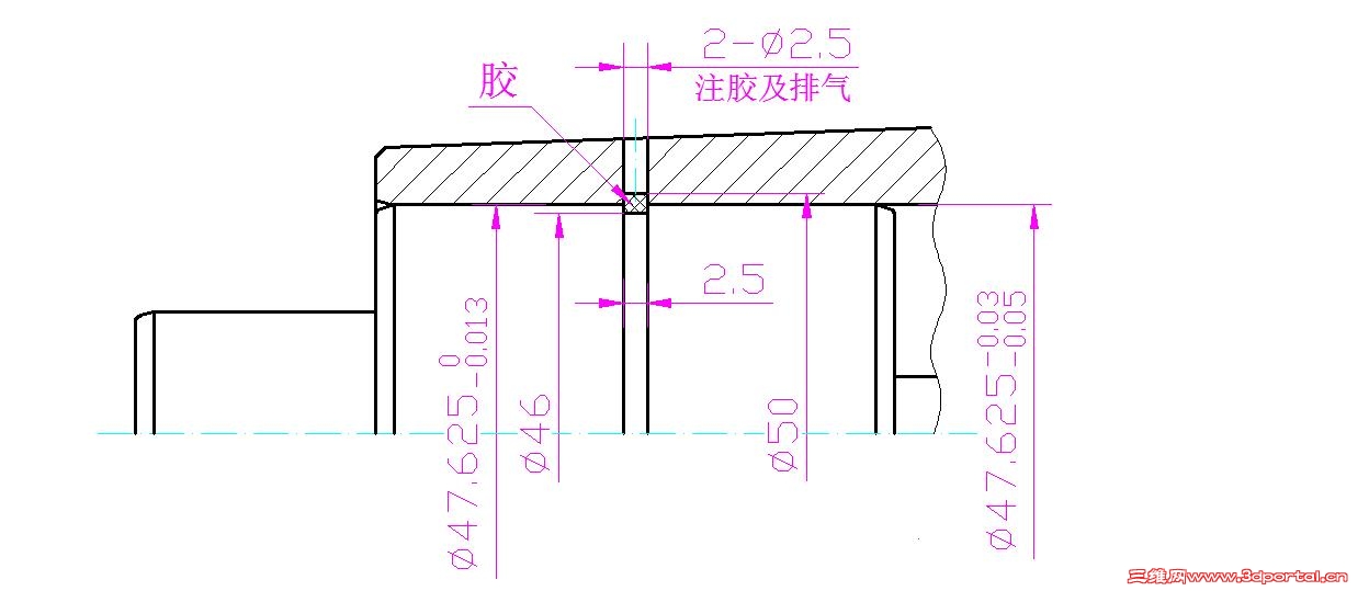

   大家好,上次拆一只 鬼子(爱信精机)的样品,轴承是液压机压入轴承座中的。在轴承外圈中间有一 2.5mm宽、1mm深的槽,在轴承座孔中对应位置也有一 2.5mm宽、1mm深的槽。
: }, }; N4 W) R( S2 ^        压装好后,轴承外圈上的槽与轴承座上的槽形戌 [ ] 这样的一个环形槽。轴承座上槽的位置处对边钻有 2 个 2.5mm的孔,用来注胶及排气。 该胶透明、无粘性、略有脆性。 3 N# X: E+ Z! J0 _$ M" I! m
       请教各位该胶一般是啥胶呀?? - y; u8 J" R( d) Q- T6 O; |' t+ |) X

发表于 2013-10-30 14:04:29 | 显示全部楼层 来自: 中国四川成都
估计是硅橡胶
 楼主| 发表于 2013-11-1 21:17:04 | 显示全部楼层 来自: 中国浙江台州
不是硅橡胶
发表于 2014-11-25 14:13:23 | 显示全部楼层 来自: 中国上海
丁腈橡胶或氯丁橡胶
发表于 2014-12-19 15:33:55 | 显示全部楼层 来自: 中国湖北武汉
有专业的解释吗?
发表于 2015-1-23 07:44:24 | 显示全部楼层 来自: 中国山东烟台
形似PA改性之类的塑料!燃烧闻一闻、看一看就知道了!
发表于 2015-1-23 08:39:59 | 显示全部楼层 来自: 中国湖北黄冈
可以与有的保温杯口半透明的胶比较一下,如相同一般是硅胶(silicon)。我以前在台湾厂看到过这样的较。
