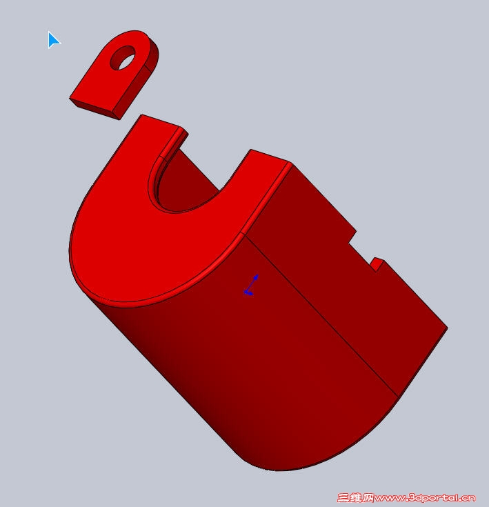

在用solidworks2014,在使用插入零件,然后移动匹配到另外一个零件上时,无法选择匹配面和旋转插入零件方向?这个是在练习《SolidWorks高级零件教程 2011版》中第一章时遇见的。2012没这个问题  b/ A) f2 x, K" f# y# t* m
Snap1.jpg , N9 q3 R8 j8 Q% I( Y! m
发表于 2013-11-7 10:30:03 | 显示全部楼层 来自: 中国广东深圳
可以用呀,插入零件时要勾选下面的【找出零件】选项,会自动弹出匹配特征。倒是,零件的配置没见到在哪里选了
