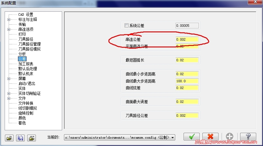

串聯公差的問題
发表于 2014-2-12 20:59:21 | 显示全部楼层 来自: 中国湖北武汉
把这个改大点
