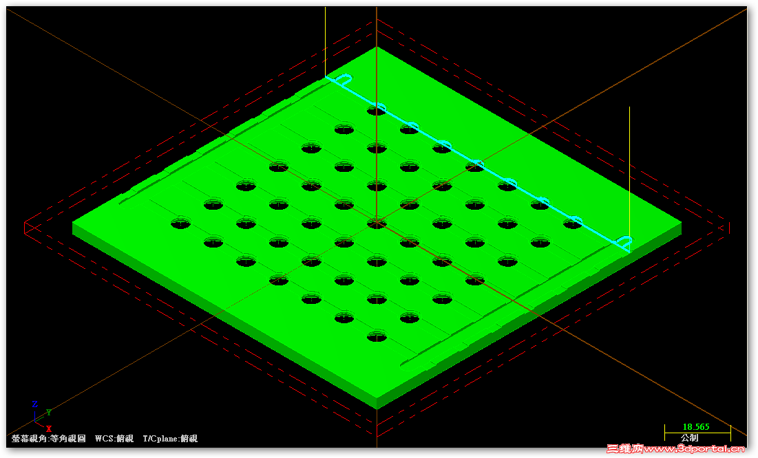

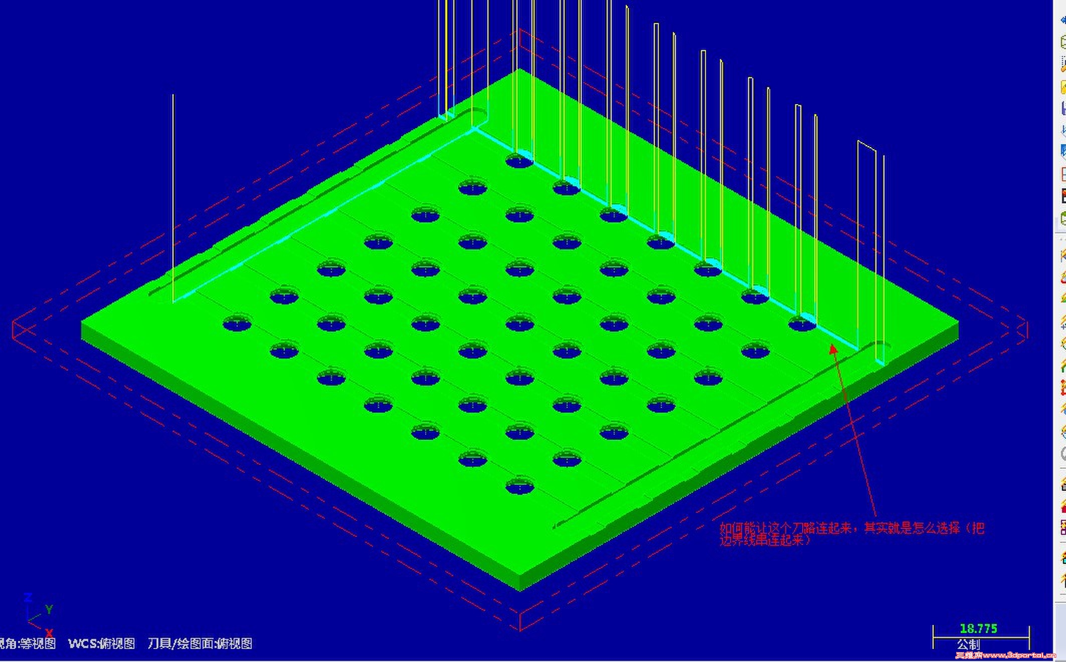

2 W* K* p1 v& }$ \. N1 v选择边界线的时候如何把他串连起来,请大师们帮帮忙,看图,还有附件

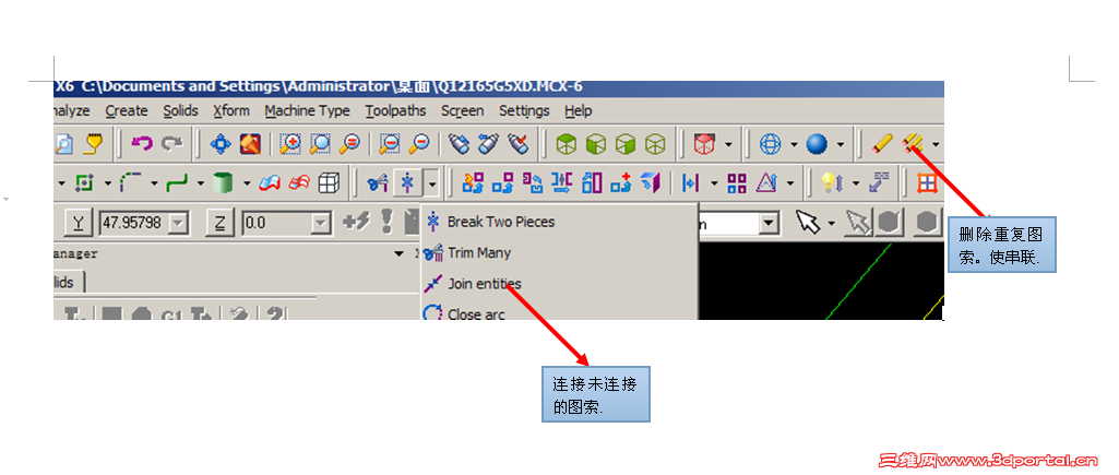

发表于 2013-10-29 08:47:44 | 显示全部楼层 来自: 德国
先提取曲线,再串联
发表于 2013-10-29 09:10:46 | 显示全部楼层 来自: 中国广东东莞
选择串连时方式为2D串连.看了一下你的图.重复线和圆弧达近一千多条.

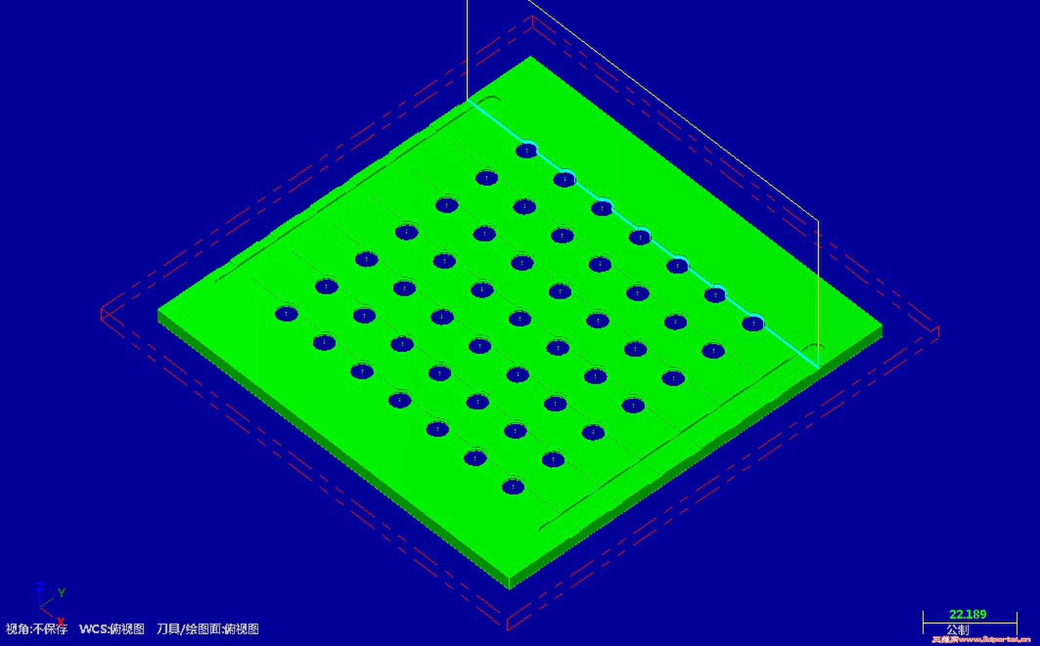

发表于 2013-10-29 14:10:28 | 显示全部楼层 来自: 中国台湾
樓主這樣是否是你想要的?

 楼主| 发表于 2013-10-30 21:22:32 | 显示全部楼层 来自: 中国湖北孝感
yuanmeto 发表于 2013-10-29 09:10 static/image/common/back.gif$ k! _/ f/ k( B' V& ]% M+ G% b
* D2 M- z  R# p7 {
谢谢,大师就是大师,解决了,效果如图
