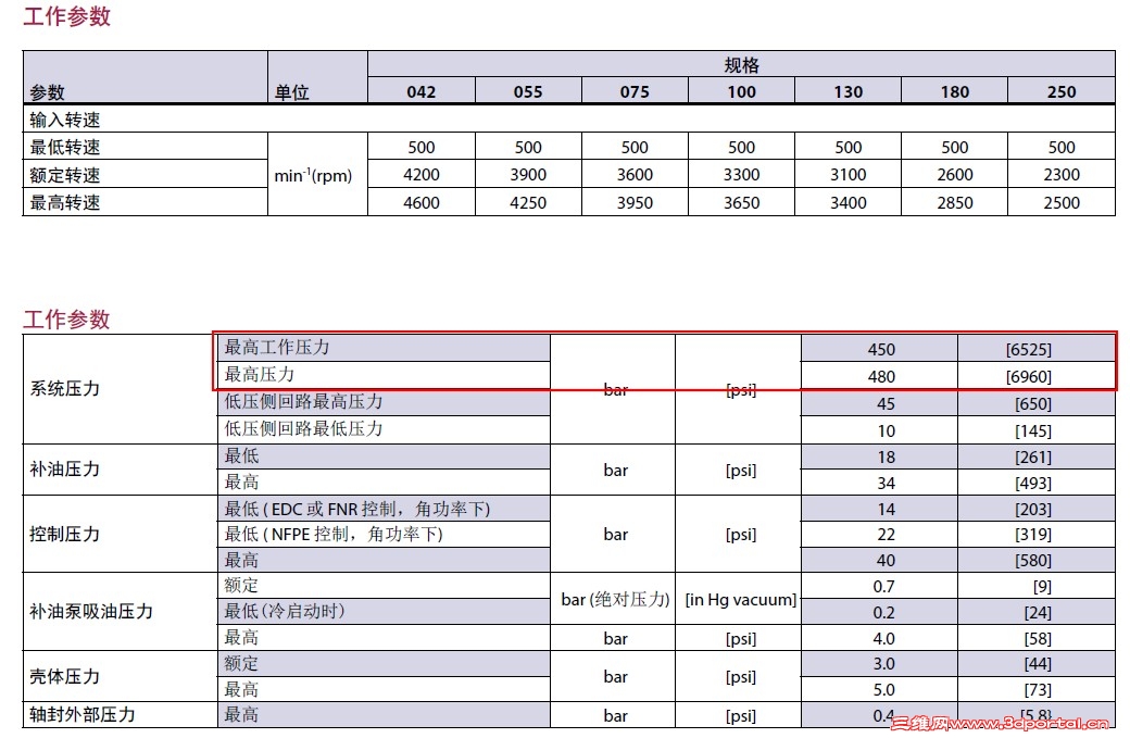

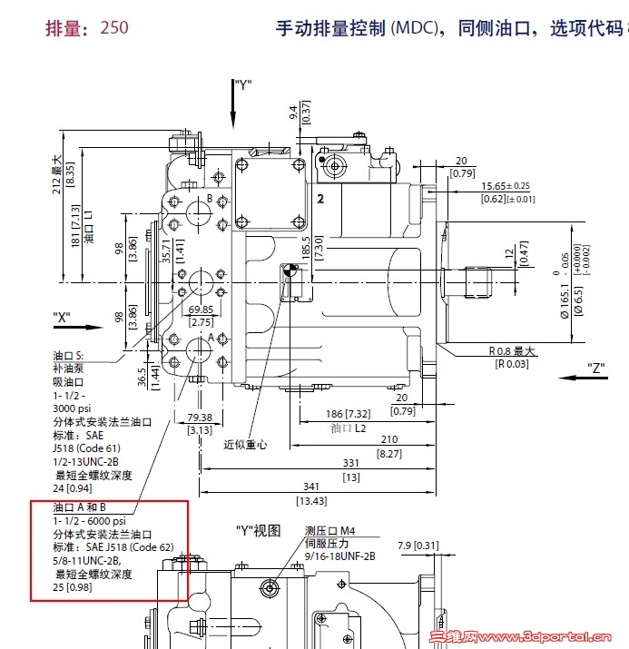

这样你的管路太粗了,而且管径加大耐压也成问题。一般闭式系统额定压力可以达到400bar以上,DANFOSS和LINDE的甚至可以达到450以上,这样你的软管就难选了,而且一般情况下闭式泵的法兰不会超过1.5“SAE法兰的

这样你的管路太粗了,而且管径加大耐压也成问题。一般闭式系统额定压力可以达到400bar以上,DANFOSS和L ...
  G. C( P% r, ^0 ?" S5 F5 e就要看计算结果以及怎么取舍了,如果管路太长加粗管路是必然存在的情况,目前海工上有的设备流量只有45l/min,管路竟然有1.5''。对于你说的问题,壁厚加厚、分两条管路最后合流都是办法嘛,满足功能,实现最优才是目的,没有什么绝对不行的。
