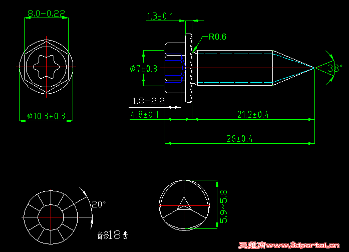

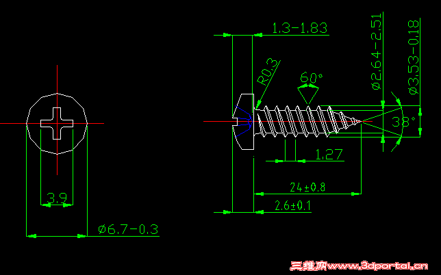

发表于 2013-10-30 14:19:18 | 显示全部楼层 来自: 中国浙江杭州
帮我看看这颗螺丝怎么画,谢谢

发表于 2013-10-30 21:03:08 | 显示全部楼层 来自: 中国山东潍坊
楼上的是变径扫描加螺纹收尾 有难度

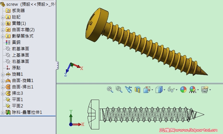

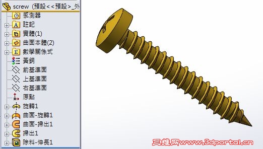

发表于 2013-10-31 19:38:50 | 显示全部楼层 来自: 中国浙江嘉兴
本帖最后由 ryouss 于 2013-10-31 19:41 编辑 ; Y; S, R" G% e2 u5 c
施瓦辛格 发表于 2013-10-31 17:02 static/image/common/back.gif
) y% T* q& K7 p" C- i亲,再帮个忙,那个十字槽弄得逼真点,太感谢你了
% I& _2 l$ h' E$ D
如所求,較正規图,1 i" M' F+ \6 @3 ?# `8 E; z
螺紋是實体當然可算重量0 t- s* p$ Q. N
screw.jpg $ ~& d0 l; g- t6 X3 [
screw.rar (923.14 KB, 下载次数: 104)
发表于 2013-11-1 11:13:54 | 显示全部楼层 来自: 中国浙江杭州
ryouss 发表于 2013-10-31 19:38 static/image/common/back.gif8 x' L1 Q8 [3 J1 v
如所求,較正規图,# F& t/ r8 l. ~  W
螺紋是實体當然可算重量
9 v6 H8 r$ h+ ?: l# Q: o
亲,果然牛啊,有一个地方不懂的画,就是那个3D草图是如何产生的

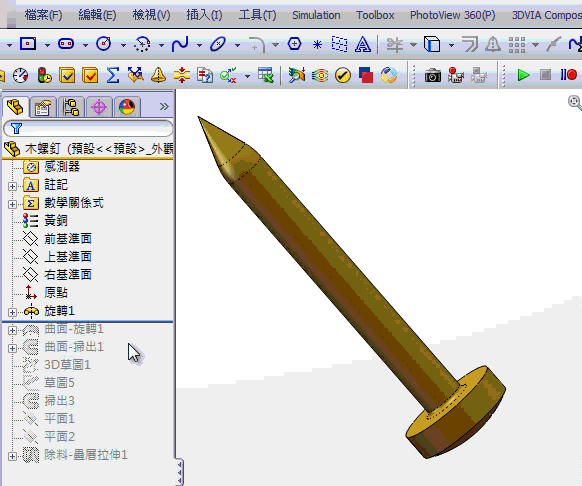

发表于 2013-11-1 13:23:22 | 显示全部楼层 来自: 中国浙江嘉兴
施瓦辛格 发表于 2013-11-1 11:13 static/image/common/back.gif7 @* o) G. s- ]* `2 X: c' ^$ H
  ?: B+ x! U2 [如附图4 c1 J" J# l2 P1 B* [7 W
1. 作螺紋外徑的曲面,如"曲面-旋轉1"2 z; A5 S" ]1 O2 ~1 h3 ]! A
2. 作螺紋的螺旋線曲面,如"曲面-掃出1"9 t7 b: y' q' E5 {! Y
3. 插入3D草图,依"曲面-旋轉1"及"曲面-掃出1"之曲面,作成 "相交曲線"

亲,有没有空,能帮我看看这个三棱钉?
