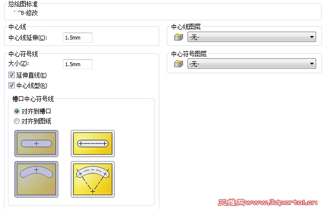

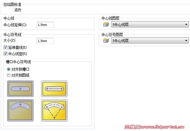

) Y" X- r0 K& c( L. c. m9 X/ S不知道大侠们的solidworks软件在工程图的设置中,是否有设置到中心线的默认图层呢?! b# D. x* g5 I5 a# F7 E! p
见图,我在“工具”---“选项”下面的绘图标准中,将中心线或中心线符号的图层设定为“中心线图层”,该图层是自建图层,包含了颜色和线型等信息,
- x( w6 T" c7 N7 H但是当我确定后,这个设置又变回原来的“无”,然而我在其他的标注一类的设置图层中均可以有效的保存,就这个不行,不知道版主和各位大侠能否解决该问题

各位有没有明确试过哦,我这边用其他同事的电脑都试过了,都不行,不能有效保存下来!
, @1 U2 l# J2 y3 k你们点击后保存下来了吗?保存后再打开看过没?
3 }3 p0 ]* @4 r& g1 x, z我保存以后再打开,还是显示“无”呢!!!

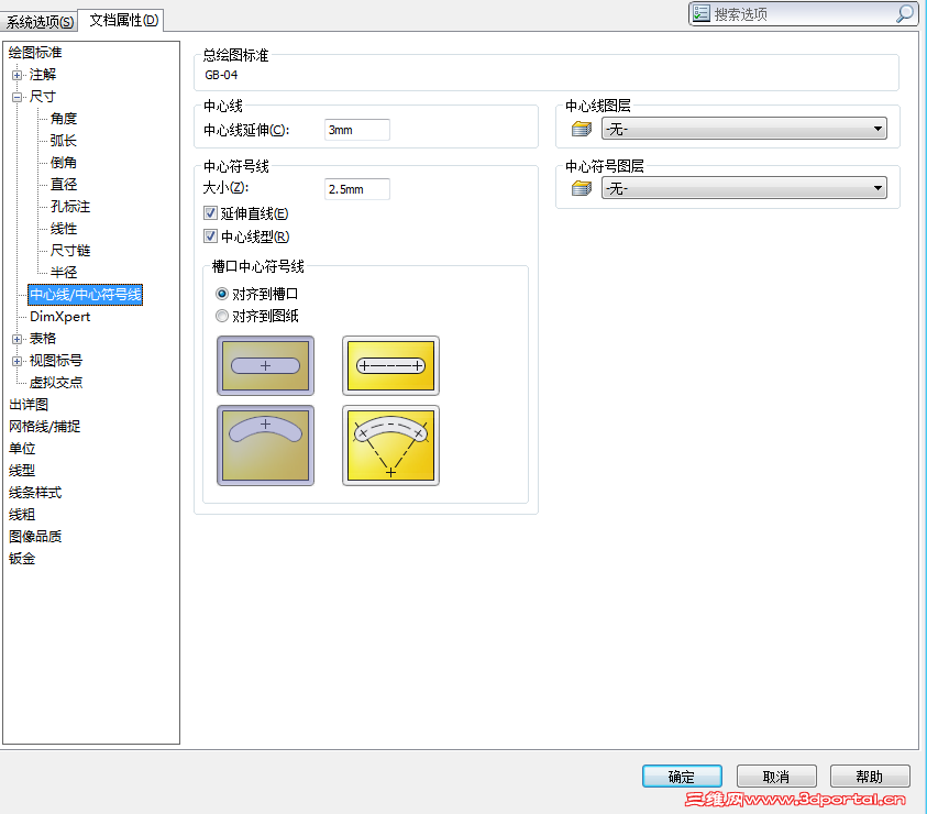

呵呵。。。。  这个我也找过  之前用的是2012版  现在用的是2013版  确实没有中心线的图层

QQ截图20140516135852.png 5 z0 R: M9 R$ Z" {8 g$ w* [

自己先新建一个 中心线层  再搞这个 试一试

这个确实是  没法  保存  之前2012干脆是没有 中心线层选项  2013的有了     但是设置好后 导入进来的还是无的图层 (也就是(依照标准)   我个人的解决办法是  在颜色模版里  把注解颜色改了 (可能比较笨),不过 感觉 既然SW有中心线图层设定,应该是我们没有搞懂。

这个自己建一个中心线层,然后设置好线型和颜色
7 d) U+ f8 B, T; z. x- @在模板文件中把相应的层设置为中心线层之后保存。注意要在层设置中选中“依照标准”http://C:\\Users\\Administrator\\Desktop
