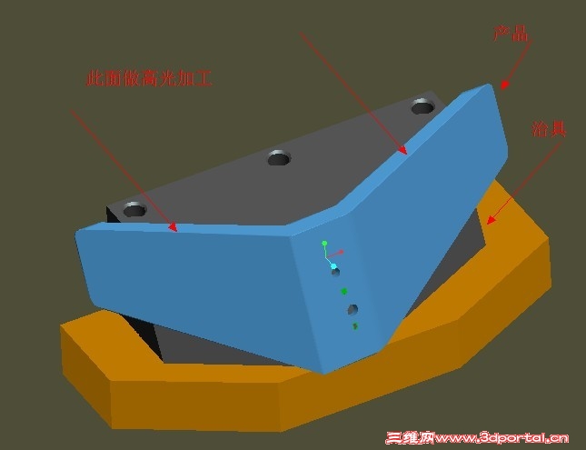

[求助] 这个产品怎么装夹,大家有没什么好意见
发表于 2013-10-30 13:45:20 | 显示全部楼层 |阅读模式 来自: 中国江苏苏州
大家好,这个产品怎么装夹好呢,??产品只是上面加高光加工,其它不用加工2 D: C- J+ }3 d9 Z

发表于 2013-10-30 19:33:47 | 显示全部楼层 来自: 中国广东东莞
不可以做个凹槽么? 两个面加螺丝固定夹紧。
 楼主| 发表于 2013-10-31 07:58:19 | 显示全部楼层 来自: 中国江苏苏州
ganyiwei 发表于 2013-10-30 19:33 static/image/common/back.gif0 W& ]7 P+ M+ A5 ?
& R, {1 }0 N* O- R1 M8 ?  D不行,关键是要加工的产品做出来的有差异,每个产品之间存在角度,平行度之间在差异
发表于 2013-10-31 08:26:57 | 显示全部楼层 来自: 中国湖北黄冈
本帖最后由 tangcarlos3d 于 2013-10-31 17:27 编辑 ' d; A9 |& s# W6 s. [& F
xiejing_2006 发表于 2013-10-31 07:58 static/image/common/back.gif9 D/ `) A9 Y: [
" J. H: x" u3 G( {+ q- L用HRA90的聚氨酯橡胶做成专用凸、凹V型钳口、装在虎钳的钳口座上,以下面为基准。如果要以上表面为基准以减少加工量,则在上面加一辅助水平基准,工件装完后移开。
