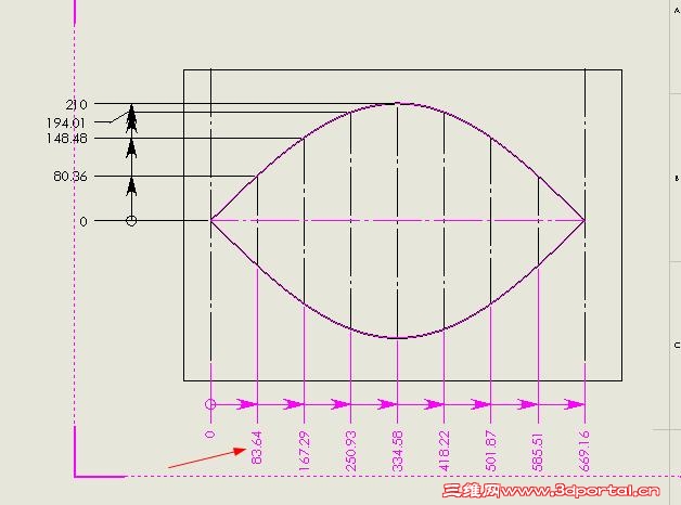

, P  }9 F! B! k( n Solidworks展开→m=83.64/ q. ?- e+ f% R! Q. K* E/ R. n

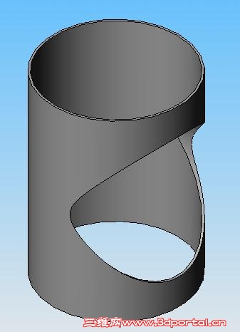

请问,如何调节Solidworks参数,让其结果=人工计算值。# n3 d) m& g  h2 A

发表于 2013-10-31 11:11:15 | 显示全部楼层 来自: 中国江西南昌
要调节也可以,看你当时做钣金时用的是什么参数了。
  _6 \8 D5 \) f* Y& @; j+ a( U* B4 m+ y; U+ T! ?1 V" T
比如用的是折弯系数K因子,默认是0.5,这个可以根据实际情况,修改为0.4~0.6等等,使软件结果趋近真实结果。

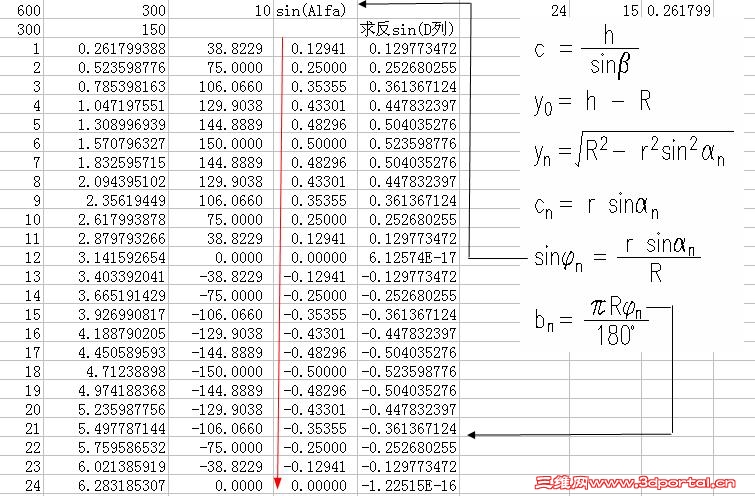

 楼主| 发表于 2013-11-1 15:54:38 | 显示全部楼层 来自: 中国甘肃兰州
aa1.jpg * m/ D: k) }# G' E! `9 p+ h
3 S2 w- q9 {# G, @找到原因了,公式计算按半轴等径分割,. v4 e4 w+ V6 K  t
人工计算是按圆周分割。
