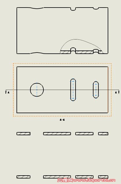

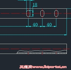

CAD局部剖和SW的局部剖比较,孔的样子 CAD的好看多了,怎么能用SW做成CAD的样子啊

楼主你这应该是圆管,相贯线自然是第二张图那样的啊;过去有些图纸中画成直线,那是简化画法,那是因为过去计算机画图软件不发达或者手工绘图时才那样画的。

貌似大家没明白我的意思,我的意思是如何弄成第一张那样子,至于其它的 ,我不是不明白

7 ?9 p+ C- N9 I+ N第一张图的那样子是错误的
- x( b6 Z0 h; |* D8 i* \' q把你不想要的线条隐藏,然后用草图里的线条自己画

哈哈 这个有点 另类,那还是算了  不搞了

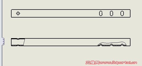

楼主像一张也是可以的。你搞个半剖,然后再显示上选择只见切面。如果是圆管可能还是有点不一样。

% j# }% n$ Z$ h+ \/ W  r我第二幅图就是只显示切线

我第二幅图就是只显示切线
& r2 x3 j. Y! w3 _) _3 w 360截图20131031150711553.jpg $ O" v* @- |# c8 W0 e$ T  T  _
