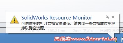

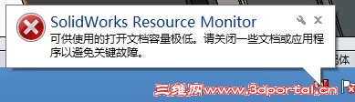

sw2014sp0文档设置在哪里?老是报警

用过的请说一下谢谢。

这是说你除非把14关了,不然你无论怎样关闭应用程序它娃还是要跑出来,终极办法是加内存最好16G

# l! M2 P& ^/ R* a0 M我的内存已经是16G了,

这是告诉你,内存不够用了,关闭多余的应用程序和系统进程,或者使用大型装配体模式和轻化打开文档,别同时 ...

那你是装的64位系统64位的SW吗?即使你装的是64位的系统,但你安装32位的SW的话,这东西一样会跑出来,因为32位的SW只能使用系统的2G内存,即使你有2T物理内存他也只会用2G2 W' A: T/ r8 ?1 g. ^7 j8 L2 j
2 i, D5 d8 z% U) c/ }! h
建议你装64位WIN7+64位SW

win8,64bit,加sw2014,64bit,

/ T" p/ c. A% J装什么WIN8,说不定是兼容性导致的问题。反正我现在公司用16G内存的电脑,WIN7 64位+SW 64位,还从来没出现过这种情况。之前是64位win7 +32位SW,打开多几个零件也会报内存低。

win8,去年就用了,2013的是没有问题的
