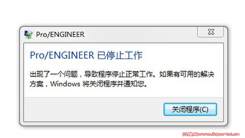

如图,开始装的时候是能用的,今天打开就出现这个对话框,然后就自动关闭了,,
1 F- p4 u: D2 x+ P3 k; w; @
, U# w( D! U# p8 i6 J装卸了很多次 ,都是这样,,/ {, r5 A/ `+ m) P9 Q, u$ ~
$ }6 b  u1 o# K6 C9 j* ]- [% wwin7的系统   i5     64位   4g内存
6 l- n, T  O! W. U; P. y9 n 野火21 R! L* ~, D2 ]' D# d
请大侠不惜赐教,,谢谢

64位的WIN7装野火2? 10年前的古董,是不是程序有些不兼容。建议装64位的4.0 或5.0。

* F$ T6 S6 ~  J: u( w* P你可以直接将你朋友机器上的pro/e 2.0 及license文件 copy到你的电脑上,路径什么的都完全相同。copy过来后再将license文件里的host_ID及网卡号改成你的电脑的名子(用英文、不要用中文)和网卡号,就可以直接使用了。如果license 文件的路径变了则重新运行bin目录下的ptcsetup.bat程序,在里面指明license的新路径即可。选licens文件时用第3个选项,不要用前面的1、2选项,他们是license文件放在服务器上的。5 B7 F5 b$ V- ]- D' X  C
& ~) {# N  S( a; |我这样做了n多次,4.0,5.0都成功过。这是因为pro/e安装时没有文件copy到windows目录,也不改注册表。2 p( k4 c+ R: i/ D9 @8 K' R
# U6 M1 k; A4 t5 D" P9 Z
祝你成功。4 ^4 m  \+ P2 ^" M7 V: i
+ c4 q- o, _' `" W) j" K6 v  g) ?# N; U; [8 C8 V
电脑一样windows程序可能有差别。

这个情况下是因为你电脑上有别的软件或者插件和proe软件冲突了。。,帮很多同事都解决过,,公司用的creo2.0  正版。

显卡问题,之前遇到过,你换张显卡试试,或换驱动

最后重做了系统 没装ansys,好用了,,,,,,,
 楼主| 发表于 2013-11-12 15:54:54 | 显示全部楼层 来自: 中国山东济南
但没做系统之前,把软件卸载的都差不多了,就剩下office了,,还是不行。。。

1.可以查看你电脑日志 能找到问题出现前的一些症状描述
" \' x0 j' C9 m7 O/ m6 M# M1 h- ?0 K* j+ \7 Y
2 .可以中断调试Proe程序 看问题出现在什么地方(这已经很专业了,很麻烦但很有趣)
* d7 h" {3 o7 T; A  b
& n- M( r2 Z" P# q; O. ?/ I反正都是后话了  楼主已经重装解决了

& `0 X; @* k8 t  v' t5 q0 I' H右键设下兼容性

更新下网卡、驱动试试、不行就换32位系统
