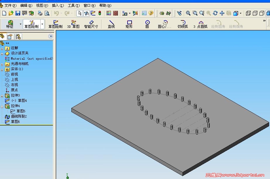

如何等分椭圆周长.jpg 4 g+ N. f% N" Q) e$ C  k2 p
: m: Z* A! _' d4 D
试了几种方法都没有等分图示椭圆周长。" R6 z; t2 c! d- W
请问如何解决。) g! O1 q, }/ o; l% Q3 _9 g
如何等分椭圆周长.zip
45.3 KB, 下载次数: 5
 楼主| 发表于 2013-11-1 20:52:10 | 显示全部楼层 来自: 中国甘肃兰州
测试了半天,只能在零件(模型)中实现。8 B: [3 v$ }9 w  w, r* S

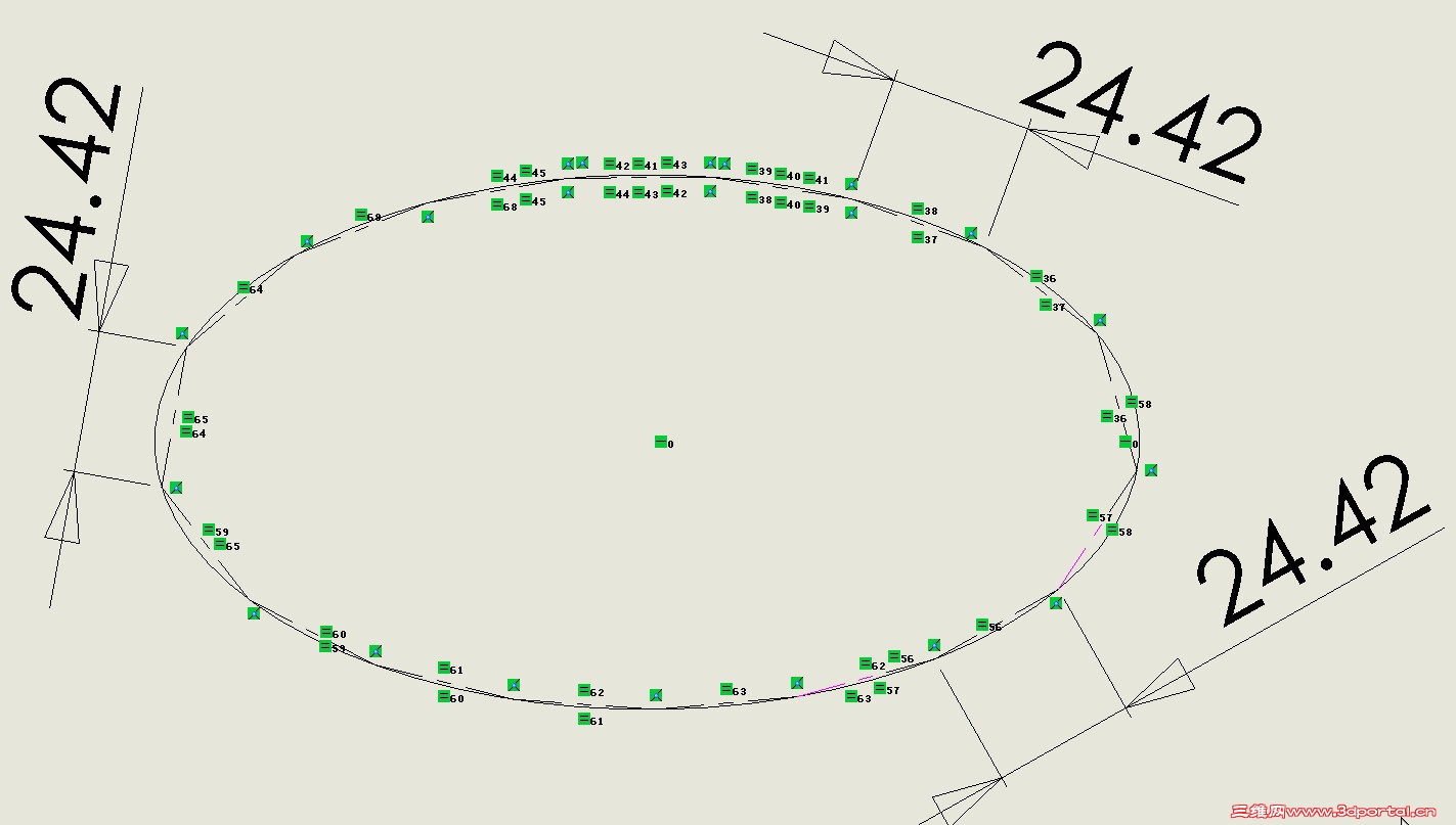

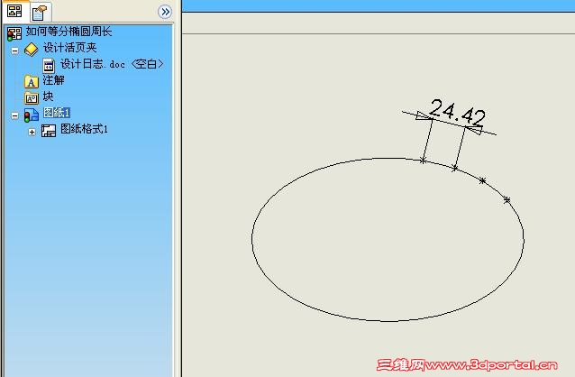

发表于 2013-11-2 08:49:52 | 显示全部楼层 来自: 中国天津
用参考线做椭圆的内接多边形,想等分多少就做多少,顶点要和椭圆重合约束,将约束显示,防止添加不必要的约束,设置多边形边长相等,自己再捉摸捉摸。' o) r! e  s6 P% l! B
快照4.jpg . ^  E% x7 \5 \% A# q
阿帕奇 + 3 这是弦长
发表于 2013-11-2 09:53:14 | 显示全部楼层 来自: 中国浙江金华
弦长一样弧长肯定不一样

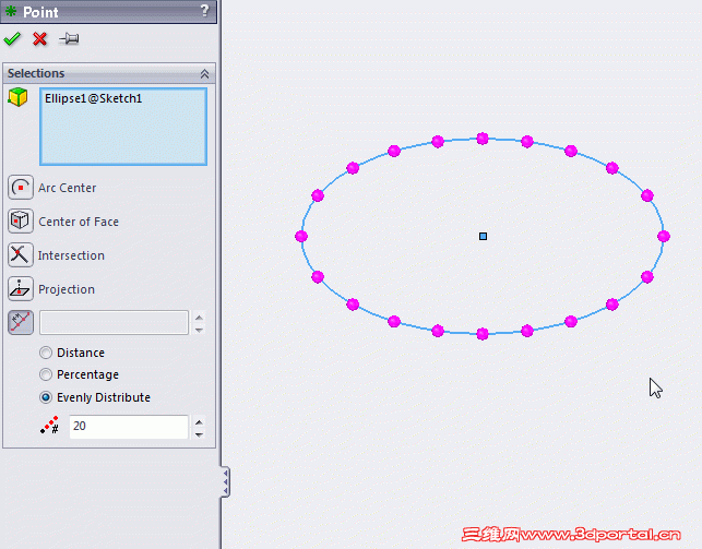

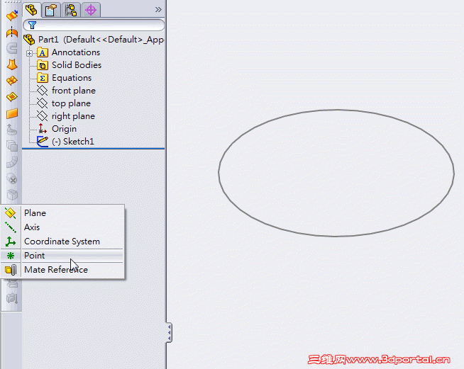

发表于 2013-11-2 11:18:33 | 显示全部楼层 来自: 中国台湾
"點"特徵就可以實現…
. E9 M, [5 F( x1 R
2 R7 g: S  d$ w. V* ?6 u 2013-11-2 上午 10-16-29.gif 7 r1 M1 V8 d$ u/ C" L& [
阿帕奇 + 3
 楼主| 发表于 2013-11-2 11:52:16 | 显示全部楼层 来自: 中国甘肃兰州
gt.adan 发表于 2013-11-2 11:18 static/image/common/back.gif
+ M, B3 ]4 y( x& ~% t* a! l: S5 m"點"特徵就可以實現…
+ o/ c: j# |! p
请问你是不是用的这个功能。

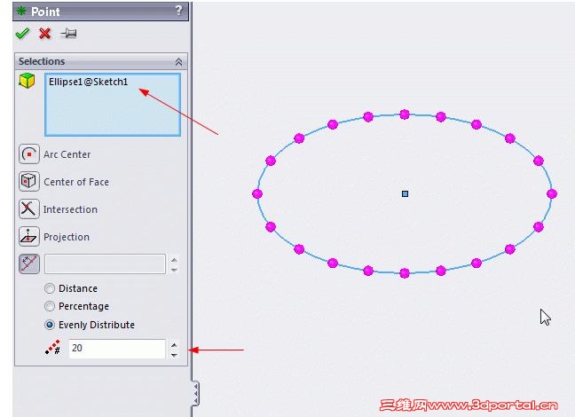

发表于 2013-11-2 11:59:35 | 显示全部楼层 来自: 中国台湾
ning84 发表于 2013-11-2 11:52 static/image/common/back.gif0 n/ I- R& c" O: D, \
请问你是不是用的这个功能。" o( A# T; m. `
  C' X! _4 d, C+ S1 c4 K
连接点的直径参数 (Diameter Parameter of a Connection Point)当您生成一 ...
! f8 L. h& ^- o( y) p( x' h
沒那麼複雜…7 k$ b1 R% l3 S) ^
  l- n9 ]) O4 e: m! V! i 2013-11-2 下午 12-00-01.gif . v5 t% P2 S; a; o; B3 K

 楼主| 发表于 2013-11-3 06:37:34 | 显示全部楼层 来自: 中国甘肃兰州
本帖最后由 ning84 于 2013-11-5 13:02 编辑 * x7 N0 H9 z( R: P
gt.adan 发表于 2013-11-2 11:59 static/image/common/back.gif
( O& a9 d+ u" c( e沒那麼複雜…
$ y5 Y' _0 a1 N' l) h$ m/ a谢谢总算理解了。调试成功。
- M0 `% R8 ]& p% A4 l; n/ |) ~
: G& _1 J' p5 z+ c# G' G. q: Q$ r7 F
参考点(Reference Points)您可生成数种类型的参考点来用作构造对象。您还可在彼此间以指定距离分割的曲线上生成指定数量的参考点。单击视图来切换参考点的显示。
' ]/ o6 W) D- v! u6 Y当您选择项目时,SolidWorks 软件尝试选择适当的点构造方法。例如,如果您选择一个面,SolidWorks 将在 PropertyManager 中选择面中心 http://mk:@MSITStore:C:\\Program%20Files\\SolidWorks\\lang\\chinese-simplified\\sldworks.chm::/art_pm/PM_Point_CenterOfFace.gif 构造方法。您总可以选择不同类型的点构造方法。6 p/ A5 }$ w' P7 W! N
