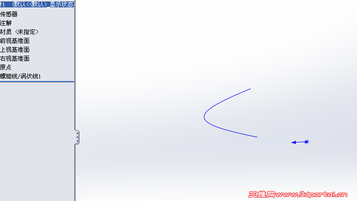

solidworks里3D曲线怎么阵列
 楼主| 发表于 2013-11-2 15:53:10 | 显示全部楼层 来自: 中国江苏盐城
: e3 O( {) @: y( G) m3 U' n6 _2 \' ~4 \, ^& x& l7 A" u' M
 楼主| 发表于 2013-11-2 15:54:01 | 显示全部楼层 来自: 中国江苏盐城
把这曲线绕Z轴旋转复制3个,120度一个。谢谢
 楼主| 发表于 2013-11-2 15:54:50 | 显示全部楼层 来自: 中国江苏盐城
在solidworks里用哪个指令

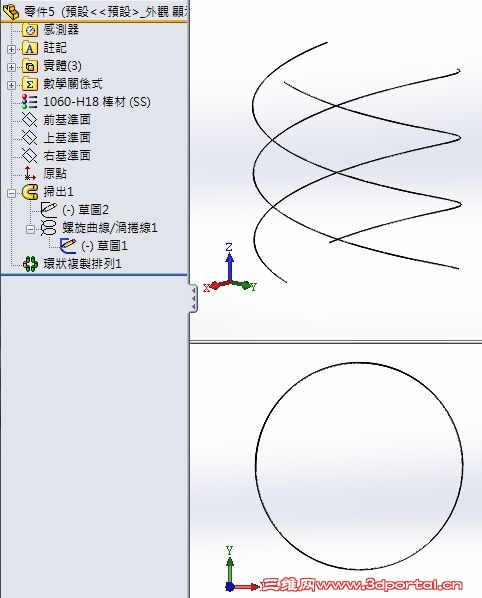

发表于 2013-11-2 16:46:48 | 显示全部楼层 来自: 中国浙江金华
3d曲线不可以阵列,可以先生成曲面再阵列试试。
发表于 2013-11-2 16:54:51 | 显示全部楼层 来自: 中国浙江嘉兴
wangwei13770219 发表于 2013-11-2 15:54 static/image/common/back.gif2 e  c0 K  I7 X' d6 {" j( w1 w
2 x# [; P0 b$ D9 v( ]3 a/ v# _只能作实体複制陣列吧: {% o" t& V2 }# v, m
阿帕奇 + 3

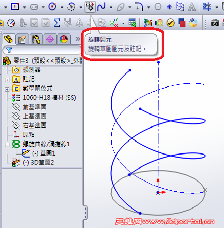

发表于 2013-11-7 11:39:42 | 显示全部楼层 来自: 中国浙江嘉兴
wangwei13770219 发表于 2013-11-4 07:33 static/image/common/back.gif' M% T( n. b) o! d1 s& ^
知道了
# y( i: I0 [/ ?6 S9 B# [0 C, L
應用3D草圖作旋轉
5 H: e* J+ }8 O8 `! [' h+ Z1 O+ A 曲線旋轉.png
