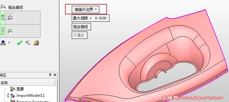

[已答复] 不规则的面怎么做边界?

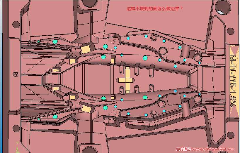

发表于 2013-11-2 22:21:21 | 显示全部楼层 |阅读模式 来自: 中国广东深圳

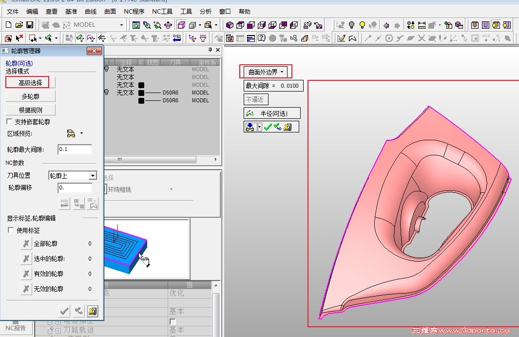

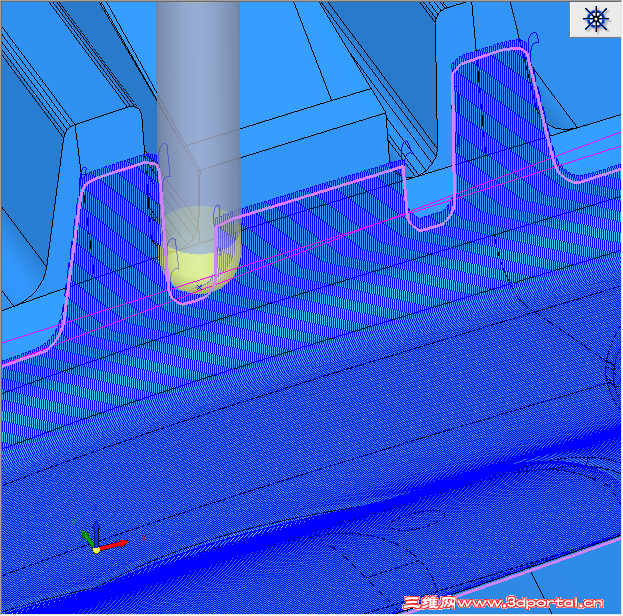

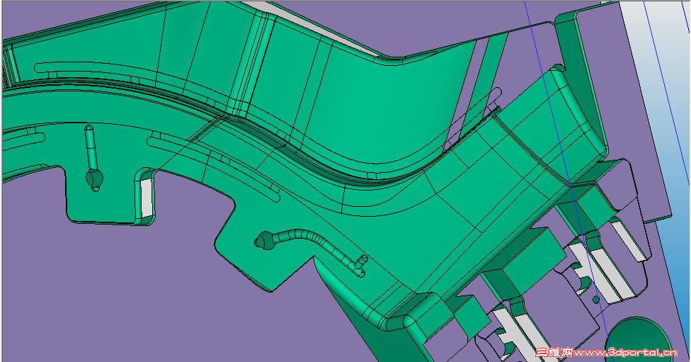

无标题6.png 无标题5.png 如图,如果用草绘画边界,将会严重不准确
发表于 2013-11-3 16:11:29 | 显示全部楼层 来自: 中国台湾
你好 直接點曲面上的邊界即可 或多加利用加工面和保護曲面功能

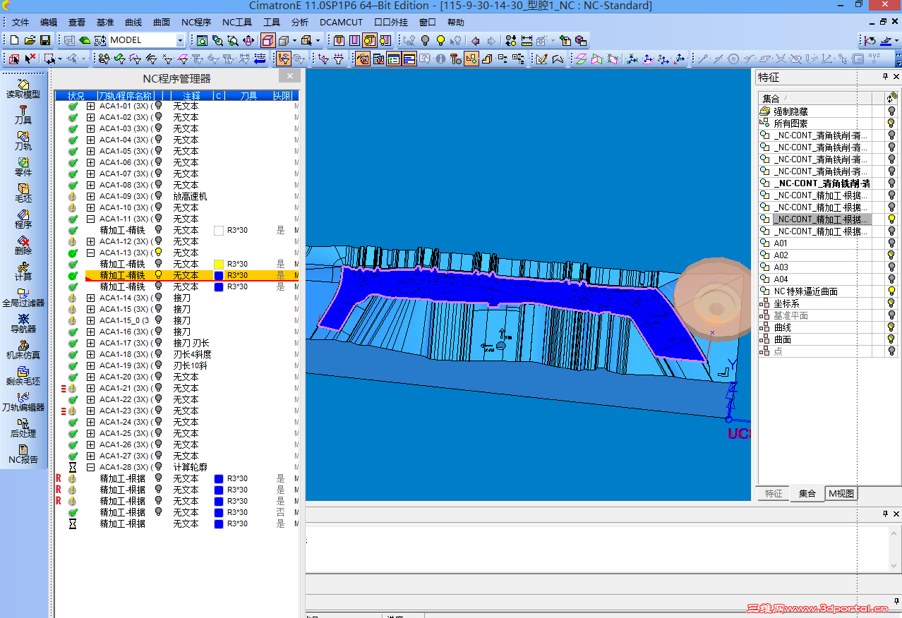

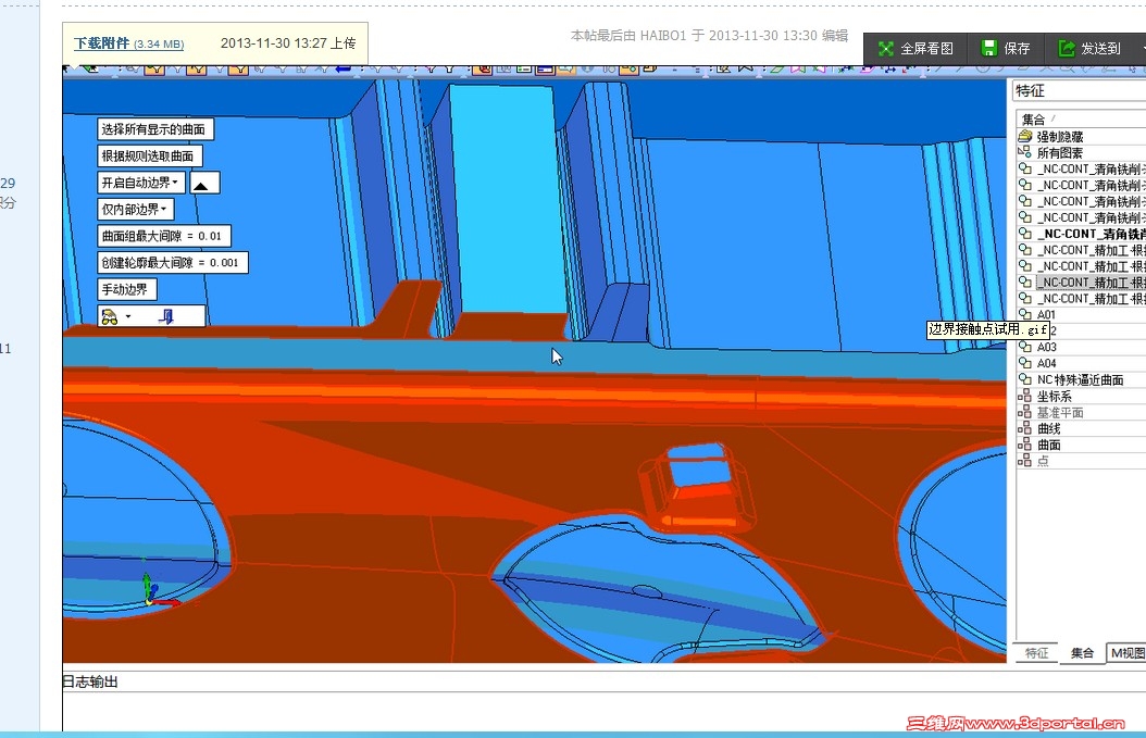

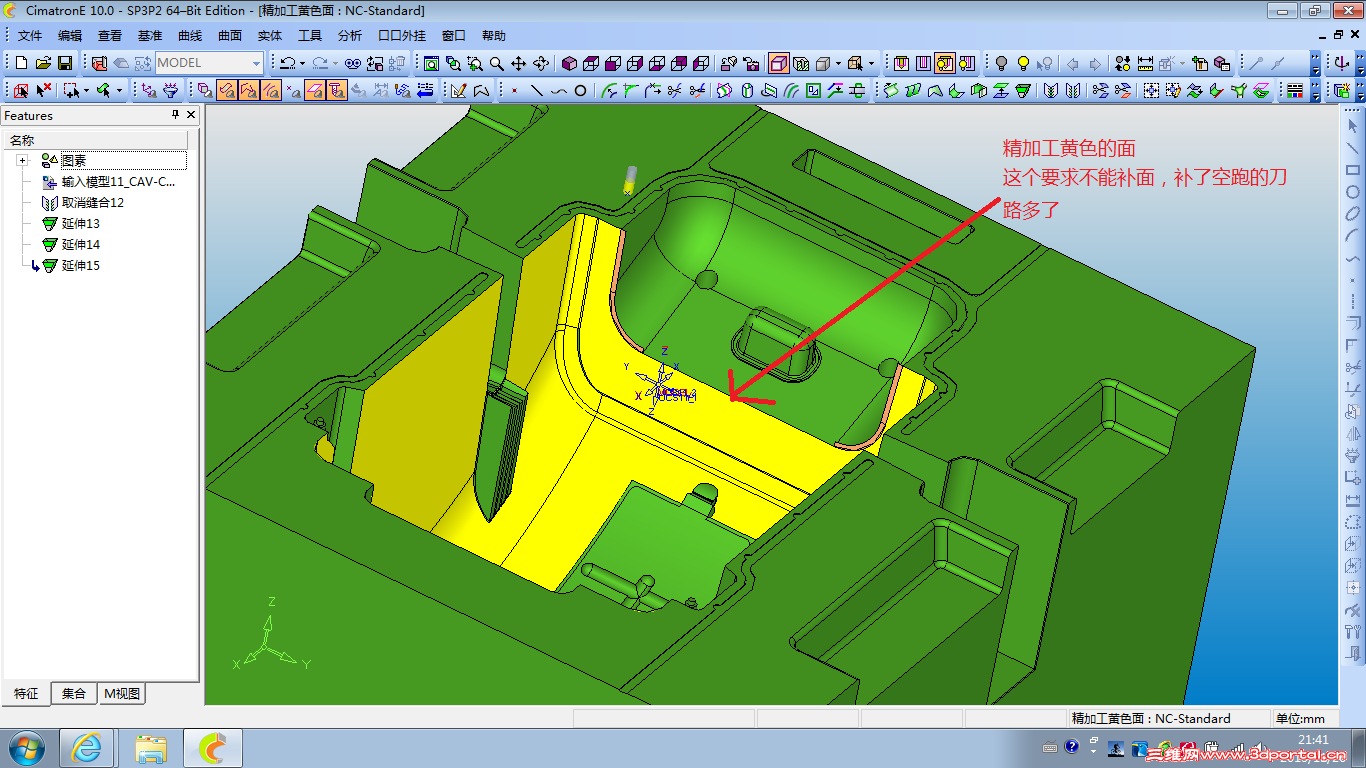

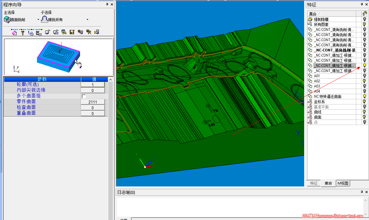

边界接触点试用.gif QQ截图20131130131842.png QQ截图20131130132141.png QQ截图20131130132212.png QQ截图20131130132916.png 你应该想要的是这个效果吧你可以用最新功能提取接触点E11里面有的
密密麻麻 + 3 参与应助
& ^# b5 r0 g8 I% n9 a不好意思,还没装E11呢。E10接触点好像不太准确?我这个问题你能帮解决一下不?

我上面发的就是针对你这个问题的,

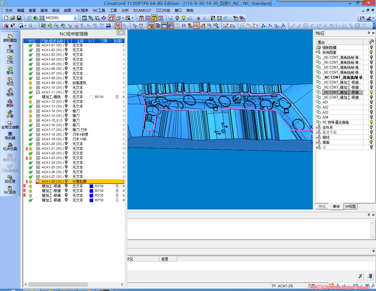

145038dln6nvl919vfs96l.jpg 145044x4dcfnff8bg8u4b4.jpg 能把这个刀路也上传到三维网吗?借这个机会学学
发表于 2013-12-2 22:27:07 | 显示全部楼层 来自: 中国浙江宁波
ydq03420312 发表于 2013-12-2 22:12 static/image/common/back.gif+ J  @: T2 ?- l6 y: d
3 w9 ~9 g1 \+ {* f8 [, Y
这个是E10编的,刀路没什么技术含量是早期技术,如果要的话我明天给你上传

发表于 2013-12-4 00:43:19 | 显示全部楼层 来自: 中国江苏无锡
HAIBO1 发表于 2013-11-29 19:04 static/image/common/back.gif  Q" t$ j7 |" j# q) I+ V+ O. p' {
强中只有强中手
7 W" ?% k5 }8 n1 x. x! x这个就是封闭内部岛屿的功能了(Cap internal islands)。
