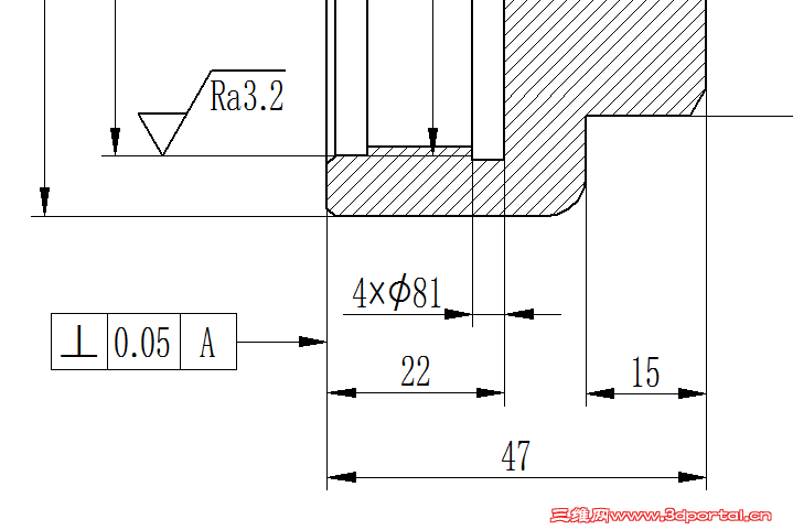

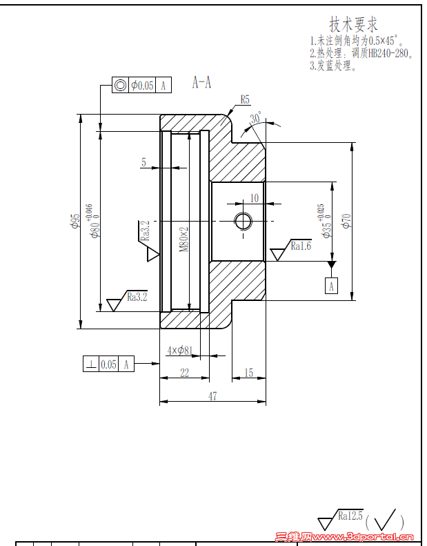

[分享] 修改了SE字体文件中一个Φ,图纸看起来漂亮了一点!
发表于 2013-11-3 11:41:05 | 显示全部楼层 |阅读模式 来自: 中国江苏常州
8 x6 ~. p) C4 `3 Z5 U* L
2 D; t! x% g5 b" k" j5 h) WSE自带的文件里,那个Φ的圆比较大!/ c& W7 B! h; R; }4 a, ^
自己修改了SE字体文件中一个Φ,图纸看起来漂亮了一点!呵呵!
 楼主| 发表于 2013-11-3 11:41:35 | 显示全部楼层 来自: 中国江苏常州
 楼主| 发表于 2013-11-3 13:58:43 | 显示全部楼层 来自: 中国江苏常州
再修改一下垂直度符号,把垂直线拉长一点,位置放下面一点,好像又好看了!

再调整一下小数点的大小与间距,与上图比较一下。3 y9 V3 t8 w2 F- m2 L/ [$ S: C

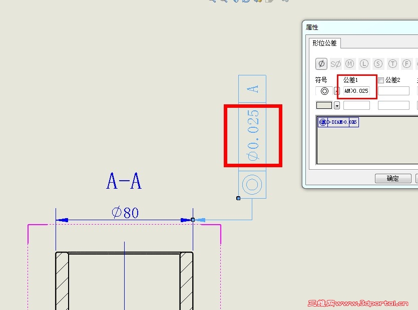

工程图做的很漂亮!:good请问你这个直径符号和数字间隔的很小是怎么做出来的?我每次把“<MOD-DIAM>”写在数字前面达到你那样的效果,这样标柱很麻烦!6 w) }9 ^. e! u, K1 U

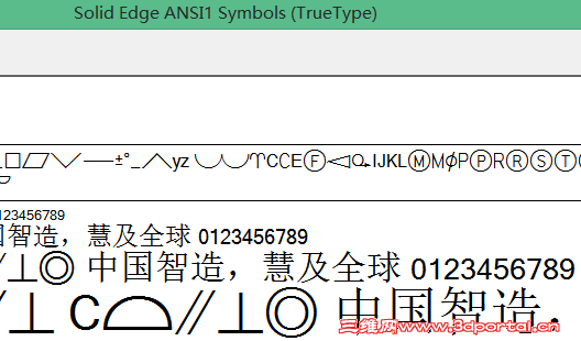

我把SE字体文件中的那个φ改了。
 楼主| 发表于 2013-11-10 09:08:12 | 显示全部楼层 来自: 中国江苏常州
那个φ已经与原版的不一样了,垂直度符号的垂直线我也加长了一点点,自己觉得什么样好看就改,呵呵。

hfmgh 发表于 2013-11-10 12:09 static/image/common/back.gif7 v" }, m; S9 p. A% |9 Q- Y
谢谢!您这个字体做的太好了!
  R  R" w5 H( b1 V* v4 W5 _: x+ `! C2 k8 [" e- w, T4 M* Q4 Y  o
SE里符号与数字之间的间距是可以设置的,我设置成了0,这样φ与后面数字之间就很紧凑。SE里文字、符号都是用True Type字体,与SW有一点区别。
8 H( p! o& C: v; @! g2 B不知道SW里是不是也可以这样设置?你的φ是SW的符号,是单线体。
发表于 2013-11-10 18:34:00 | 显示全部楼层 来自: 中国江苏苏州
SW工程图里数字之间的间距设置不能达到SE里的那样的效果,φ在SW里是可以改的。但在标注形位公差时一加上φ后面就空很多。
