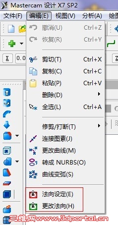

怎样才能改变曲面的法向呢?有时候生成的刀路跑到了要加工曲面的反面。谢谢
发表于 2013-11-3 12:32:59 | 显示全部楼层 来自: 中国上海
如图,这两命令均可,
 楼主| 发表于 2013-11-3 14:26:53 | 显示全部楼层 来自: 日本
谢谢版主!
