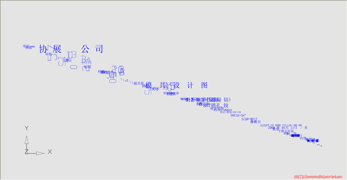

导入进去的CAD尺寸标注和2D不在一起,而且无法移动,有木有知道是怎么回事的

标注属于位图,ce目前不支持的。。。。

导入前现在CAD里把标注转换成线条  再导入CE就好了
