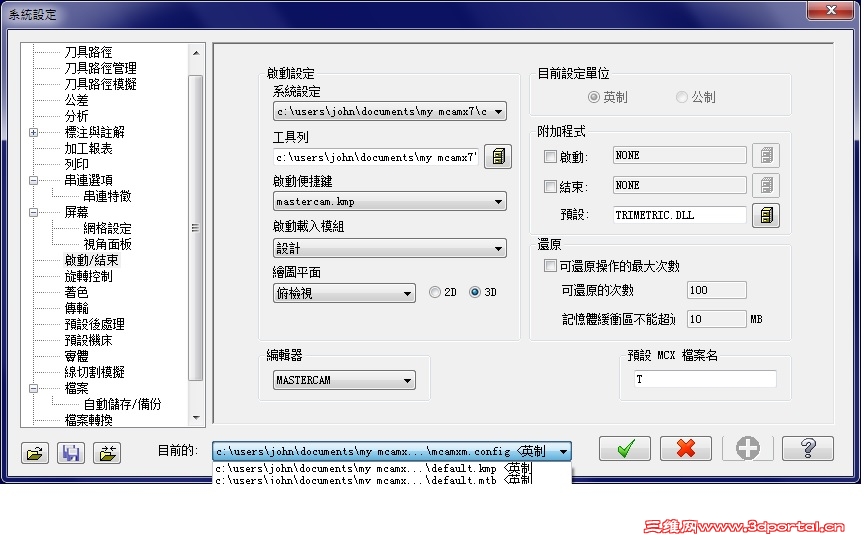

請問各位大大
. G4 s& F1 G7 N; U
3 x, r3 K! `9 o, W1 L; `3 [2 R  v我爬過文按照步驟:系統設定->啟動/結束那
8 s7 A; E+ k# h% W( p; [要改成公制改不了,它變成了灰色 無法選!
' B3 u* z: X$ w& e0 S- u+ Q然後我有選擇其他設定檔
- {( e! H% x% M) S/ Q按確定存檔之後 離開程式在進入
' U9 x7 c( |2 E+ c都被強制改成英制,而且之前更改的設定也沒存檔成功

無法改公制
無法改公制

楼主可以尝试到别人的文件里面拷贝“公制”文件,然后改成“英制”的文件名。
发表于 2013-11-4 17:21:43 | 显示全部楼层 来自: 中国北京
看文件名你那应该是公制,但显示确实英制,应该是文件损坏了吧,试着删除文件,让软件自己重建一个。

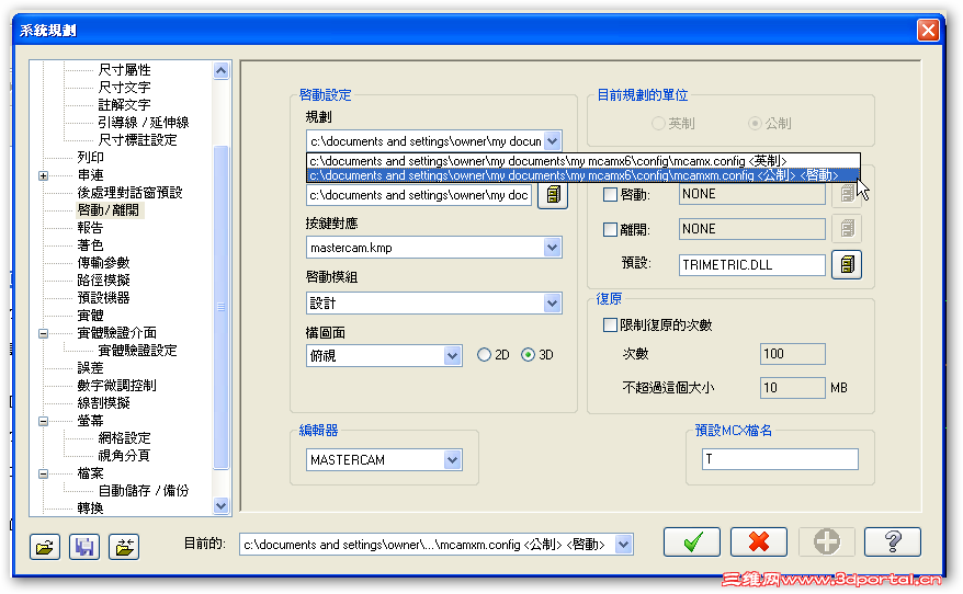

发表于 2013-11-5 15:24:39 | 显示全部楼层 来自: 中国台湾
這裡設置一下,很容易的

 楼主| 发表于 2013-11-5 18:14:37 | 显示全部楼层 来自: 中国台湾
balugi6327 发表于 2013-11-5 15:24 static/image/common/back.gif
* c9 c$ ?. A+ K* J0 e6 q* m這裡設置一下,很容易的
7 O- R! F; H/ q7 n6 C8 a% L) f
抱歉我沒你那個選項
0 E" e# a% z! i! \& W/ K選項都被強制改成英制的
( Y: g$ ^# |( H6 X' g8 p  c: s0 e% g& m0 R" _5 A, Y( j1 q
而且我嘗試修改其他選項
6 [% v# b* V9 W0 E/ {$ c- j' M改好後再開程式還是變回預設值@@) J+ f% {1 M, y3 T
 楼主| 发表于 2013-11-5 18:15:45 | 显示全部楼层 来自: 中国台湾
路过不买 发表于 2013-11-4 17:21 static/image/common/back.gif
* w- x( [! N+ O" q: P# l5 A8 g看文件名你那应该是公制,但显示确实英制,应该是文件损坏了吧,试着删除文件,让软件自己重建一个。
. N! `3 D% ?9 z這方法也不行@@

发表于 2014-5-4 12:32:22 | 显示全部楼层 来自: 中国台湾
我的 mc x7 启动设定两行都是英制 . U% r1 y' V/ O. F/ H3 c( Y1 r: S
试个mc x6文件贴上可换成公制 8 M4 c1 I3 T: Q0 Y! X* m
但出警告  哪位好心人家发给" \$ J6 A4 P4 _2 U# N4 x" x. x. ]6 _
有公制的 mc x7  路径是my mcamx7底下CONFIG  }* `+ R6 Z, k. R; F+ M6 ~
的 资料夹上来 感谢啦
