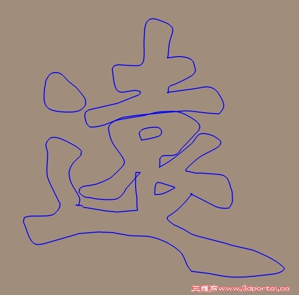

用导入的字体,输入后会出现线条交叉的情况,就没法拉伸形成实体。7 _6 u9 e) r( ~+ L( B3 t5 r

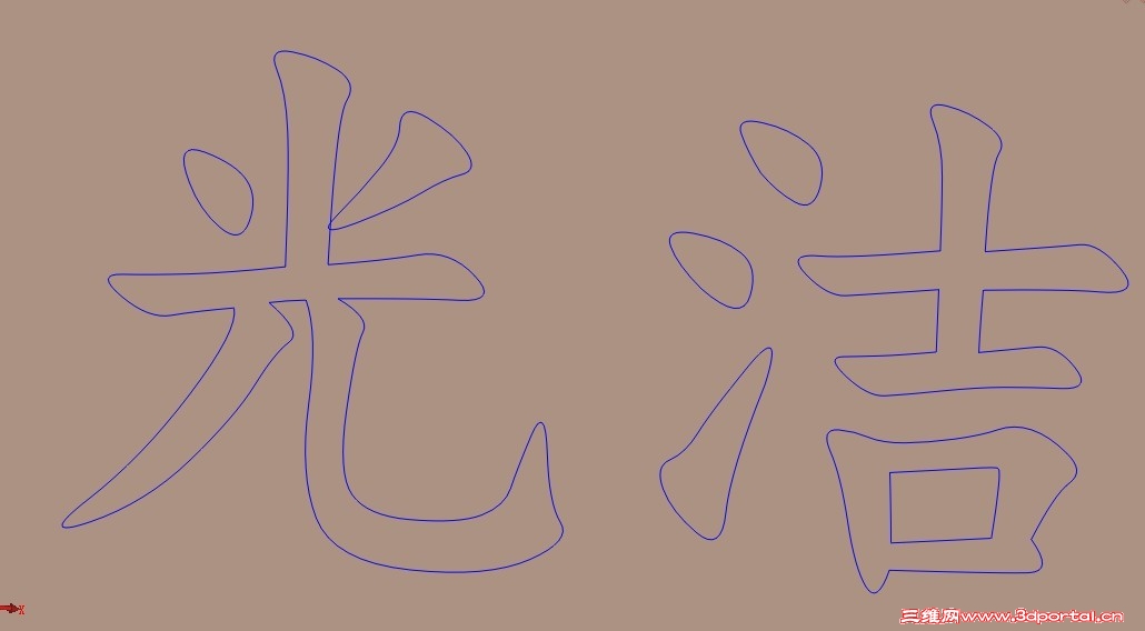

之前用的加粗的楷体也这样,有什么办法解决吗,
8 i# a' p* D) e- Z3 c就像下图这样:
+ M/ L- t- x/ H' J
导入的繁体
导入的繁体

楷体加粗
楷体加粗
发表于 2013-11-4 09:37:07 | 显示全部楼层 来自: 中国辽宁盘锦
自己手动稍微做下修改,拖动一点点
 楼主| 发表于 2013-11-4 10:12:28 | 显示全部楼层 来自: 中国广东江门
哦,找到了,原来有个解散草图文字功能,+ k! Q, ^: m! k
一直以为一个字就是一个整体,没法修改
0 F6 g8 C  T9 s- G+ q+ Y谢谢了
发表于 2013-11-4 12:35:30 | 显示全部楼层 来自: 中国天津
自己修改比较麻烦,而且字体形状掌握不好,实际在下方有一个字体宽度比例调节,可将原来%100宽度改为%110即可。
