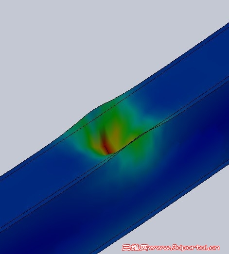

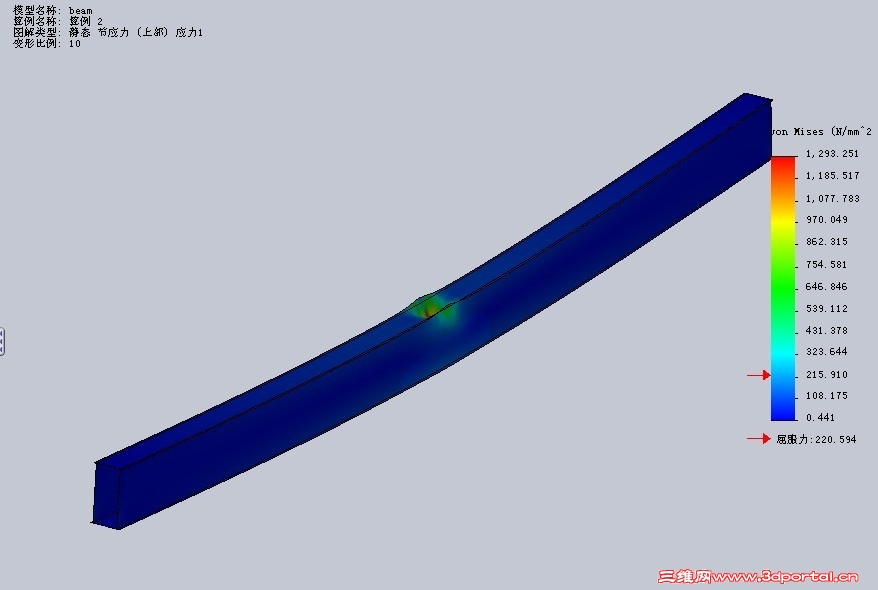

为什么用sw分析时,用壳单元分析,在集中力处变形特别大,超出实际工况了,而用梁单元分析不会出现集中力处变形大的问题,但是梁单元分析会把整个方粱变成圆柱,没有了直观效果,用了其他分析软件,abaqus分析粱或者壳单元分析,没有出现集中力处过大的问题高手指点啊

# p0 A$ R. O2 Z0 D从变形上看好像是中间受压失稳。从结构上中间的两壁要用东西相连。工字钢可能要好一些。

如果是焊接的框型空心梁可以用壳单元。实心就用线单元、梁单元或六面体模拟。4 |+ c9 K  \" x3 ]! Y7 `$ B
! ^- n. X" t+ E- t# Q7 B, n
如果将集中力放在一个节点上可能应力过大。可以将力放在一个区域内模拟,因为实际也不是一个点受力。  m/ N8 d6 [' k1 x* c
! l2 k% {: N7 U( E! V5 R: l" I1 ]6 f另外你用相同截面的工字梁模拟试试有没有过载现象?
 楼主| 发表于 2013-11-5 16:45:25 | 显示全部楼层 来自: 中国河南新乡
用了这位朋友说的,工字梁模拟的话虽然没有出现局部变形过大的现象,但是局部的明显有一个折弯,并且集中力的局部应力很大,和abaqus分析的结果很不同,但是如果单纯的用梁单元分析的话,加载同样的集中力,就不会出现这个情况,数据也比较接近

我并不纠结与模拟形状,也不是说那种分析软件是标准,而是用多种分析方法分析同样的东西,看看两个软件之间的差异,纯粹是技术方面的讨论,同样用sw的梁单元和壳单元,同样的集中力和同样的粱盒截面,分析结果确大不一样,这样的话如果将来遇到新结构需要作分析的时候,那用那个呢?按照sw的理论说法,壳单元和梁单元分析箱型粱结果数据应该是一样的,但是用壳单元明显应力不足,给出的应力及位移数据过大,没有参考价值了,然后我用abaqus只是为了验证是不是abaqus壳单元是不是也会出现这种情况,但是abaqus的壳单元和梁单元分析结果就差不多,另外单纯从理论出发,不考虑有限元分析软件的情况下,集中力计算简支梁,也是不考虑粱盒内的筋板的,筋板是为了保证不失稳,但是对整体粱受力影响不大,这是起重机常用的箱型粱,

你肯定设置的条件 不对 ,sw的梁单元一般算起来比较准的。很手算基本很近
