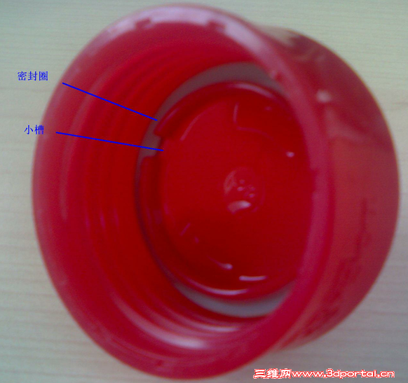

最近注意到密封圈边上一般会开一个小槽,想不明白是做什么的?看了一些书,好像也没有介绍。, n" {% d. _. Z
大家帮忙研究研究。, o1 o9 h  d% \! d

什么密封圈,型号是什么。

楼主的是什么瓶盖吧?
" P+ F" Z& |7 V% {  Q1 I" Y槽子估计应该是工艺槽,用来防止(制造开模时)转动。

透气孔?工艺孔?

一般是起到均压作用的。

便于调换密封圈,留个拆卸口子。

我认为开槽的目的是在瓶子内部压力增大(晃动产生气泡或者挤压)时可以增加径向力,从而增加密封效果。

其实就是为了更换时方便拆卸。

5楼正解。
( {+ J  Y+ Z) y! V" u' P( {3 V你要看明白密封面是哪里。那个缺口是让瓶内的压力压密封圈的底部,让密封圈变形,密封住瓶口和瓶盖的内圆面。

便于拆卸的!

这个貌似就是普通的瓶盖吧~对密封的要求不是那么严格,承受压力也不大,就是个便于拆卸的槽孔吧。但是令人费解的是,这种承压不大,且基本更换频率很低的密封,有必要专门加工这么一个开槽吗?会有人进行更换吗?更换一个密封岂不是不如直接换个盖子来的方便,成本也相差无几?

这个槽应该就是止动槽,防止旋转密封圈的挤出或者旋转

能说的详细点吗?感觉你的答案有点接近,但是还是想不明白。

白色的是密封圈。带缺口的起到开瓶盖时缓冲瓶内压力的作用
