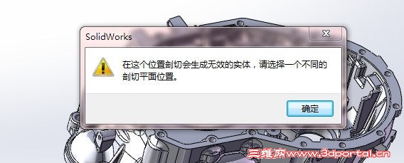

我对零件刨切为什么会出现这种情况!

是剖切,不是刨切,请上传源文件

寂静天花板 发表于 2013-11-8 13:15 static/image/common/back.gif# v4 {* l1 Z% o) g5 l0 c
这就是传说中的零厚度问题,剖切平面与被剖物体表面曲面相切,导致零厚度出现,而parasolid图形内核不接受这 ...
9 F' J$ I+ V8 _+ l
额!了然!  H. g, \5 O& s% s. P+ h+ S
那敢问大师我不换地方有什么办法切开吗,因为我必须要反应出零件里面的请况。

将剖面平移0.1mm

模型有未知错误!检查模型!

偏移0.00001mm也行啊。

在工图程图中试试。或是改用其它软件试试。

不是一个有效的实体!

我也有这样一个实体。但是看着是实体,有些面都没有的。又好像是片体
