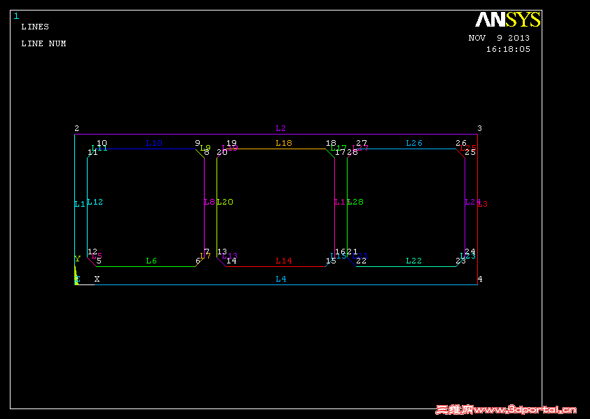

我在建造ansys模型时,一直出现这个警告 line 5 is not connect to any other line . Improperly connected line set for AL command.  可我的线都共点,怎么办,各位大神帮帮忙!* R1 z2 Q8 |. B8 k" |9 n0 y, j3 i

是不是有两个点重复了?尽管坐标相同,但两根线是连在不同的点上。

) S$ _/ L: B7 r) M- L* S如何却认是否两点重合呢?苦恼死我了。同样的命令流在笔记本上ansys12.0上就没有该提醒,但放在台式电脑ansys10.0上就有了,而且好几条这样的提示,进行不下去。

设置成只显示点,将你要看的点处放大,查看点的标识,如果一个点处有两个点,那么就会显示两个序号数,数字就可能看不太清楚。而没有重复点的地方则数字能看清楚。
' e* y. z9 N+ T% A0 ]1 A8 g另外两台机的精度设置是否不同才造成反应不同?

多谢你的提示,找到原因了,谢谢!

不好意思,再问一次,我刚刚查看了精度设置,是不一样,可调的一样还不行,大神支支招呗,谢谢!在10.0上试过后不行又在12.0上试了可以,可命令流是world版,没关系吧?咋办?line 5 is not connect to any other line ,Improperly connected line set for AL command

从提示“Improperly connected line set for AL command“可以看出是“对AL命令不适合连接线设置”。所有我认为还是10.0的设置有问题。

建议你不要用命令流建模,用GUI建模,看看执行到哪条命令再出现这个提示。
$ ^: v$ N3 L2 K4 _& I另外AL命令是由线生成面。你是什么命令?

4 }) C4 ~! b9 v' m5 [  V: B就是在modeling>create>areas>arbitrary>by lines   时出现的。原本以为模型尺寸设计的小,及扩大了1000倍,同样的提示。也没有重复点。在10.0上一个点一个点输入GUI的。为什么呢?求帮助!( F, \! I- @3 C: L9 ]' v

重画,和你画图的习惯有关,三维建模最忌讳这一点
