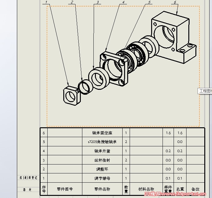

发表于 2013-11-11 08:53:57 | 显示全部楼层 来自: 中国天津
阿帕奇 发表于 2013-11-10 08:35 static/image/common/back.gif* J& q! H+ G# l% z1 k0 O
读取零件信息呗,本来就是自动的啊
" W) C5 V- J2 I. n  r% |
管理员问一个问题,明细栏在一个装配体下的零件在明细栏是可以显示的,但是包含子装配体子装配体我有把子装配体的相关信息输入的,但是就是不在总装配体显示出来知道是什么原因,你能帮个忙吗谢谢。7 L( N2 O. Q5 S' n) ~- d
模版.rar (511.04 KB, 下载次数: 11)

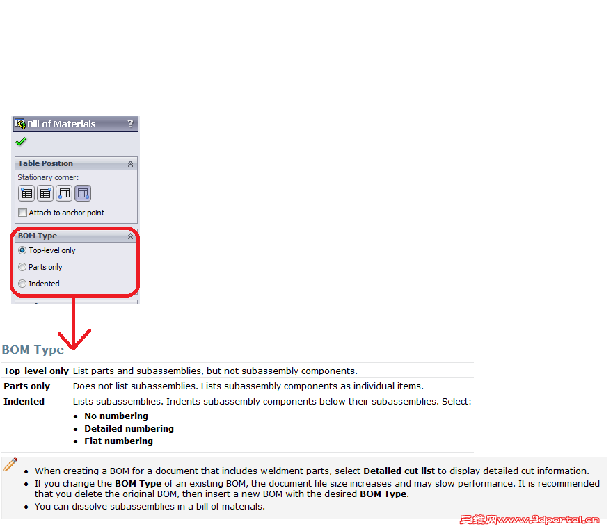

发表于 2013-11-11 10:31:39 | 显示全部楼层 来自: 中国辽宁盘锦
杨成武 发表于 2013-11-11 08:53 static/image/common/back.gif
9 A4 A# ~+ H+ U( e- I& R3 E管理员问一个问题,明细栏在一个装配体下的零件在明细栏是可以显示的,但是包含子装配体子装配体我有把子 ...
+ V! ~( K! l5 ]" n如图·
发表于 2013-11-11 13:22:52 | 显示全部楼层 来自: 中国天津
本帖最后由 杨成武 于 2013-11-11 13:32 编辑 2 c- A; l: H. m' [- s2 u
阿帕奇 发表于 2013-11-11 10:31 static/image/common/back.gif
7 X# S  S7 p+ m, l2 }6 s如图·

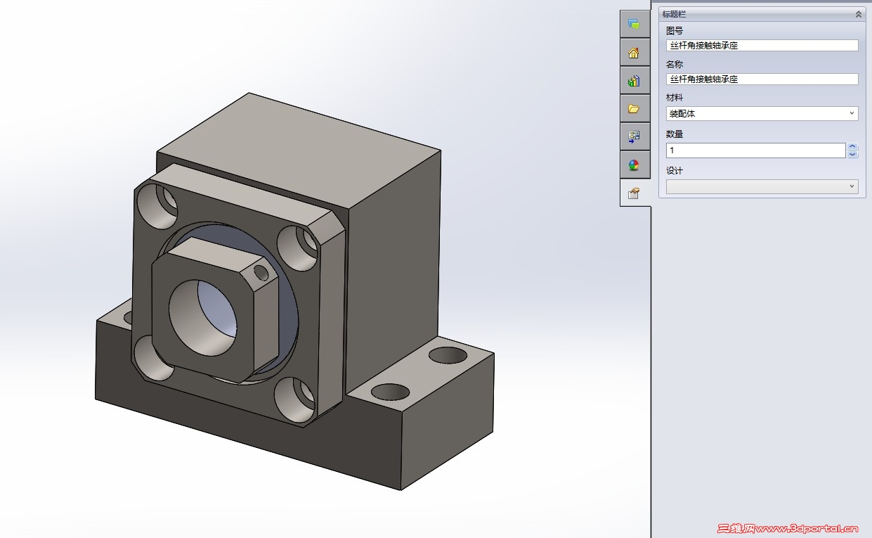

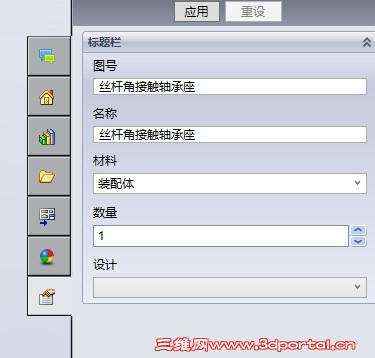

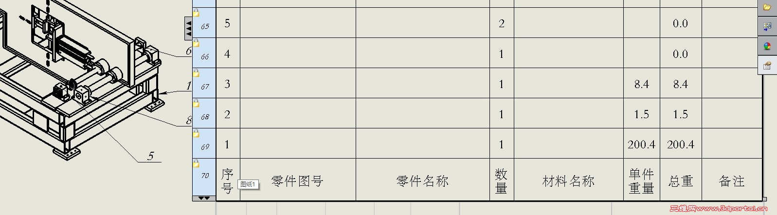

# f, z5 @% }) H6 f4 h0 ?按道理说我的的项目数是5,因该显示有标题栏的,我填写好了,在总装配里怎么不显示了,) S' F) U3 U0 O/ o$ O% `
; G6 n* F0 e$ N7 b% P9 u 1.jpg 开始填写子装配体的属性文件# l5 u+ N0 `( p  c# A
/ I0 G( c. t6 R: R  W: `# ^7 u, | 2.jpg
5 z1 y+ T$ j) t$ Q* l5 e已经填写好了,. k% h4 L) f3 `
9 @& e% l. t2 C  S" Z, W打开总装配体,怎么不显示子装配体的属性,
. L+ n7 ?6 d2 r
% W" ^. s( D& J$ ^/ f$ u  }
; u1 x" w1 i4 N, a) `! U QQ截图20131111133215.jpg 我的第一个子装配体是好的?
. u. A) B) U1 Q, r
