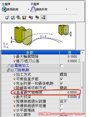

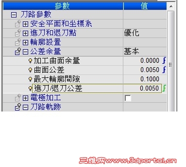

发表于 2013-11-10 15:29:49 | 显示全部楼层 |阅读模式 来自: 中国台湾
請教一下 可變這參數在甚麼時候用的到呢 : ^$ ~2 u$ |) @6 u& \  ]
( o: y8 `& E' J: g* u& a: D是在精加工的時候嗎?
% o& d( `6 V; z7 {/ ]5 q1 l; a% ]; [: k/ ~0 p, x5 h$ D
下面兩個參數師傅 不管任何工件打0.005就好 是正確的嗎? 有沒有參考值呢 $ H: ^7 n- ]4 I* B% A% m
发表于 2013-11-15 10:13:12 | 显示全部楼层 来自: 中国台湾
他說的沒錯,一般都是0.005

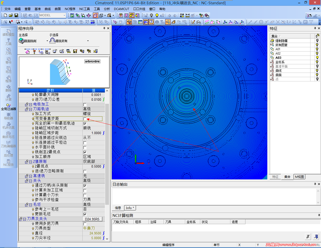

发表于 2013-11-26 10:13:35 | 显示全部楼层 来自: 中国浙江宁波
大师们问一下,上面这个打上可变垂直步距和不打有什么区别!

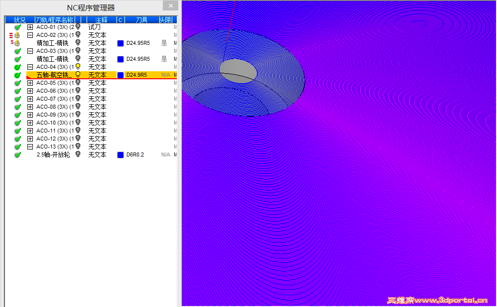

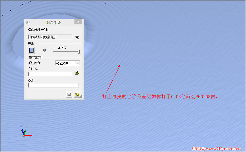

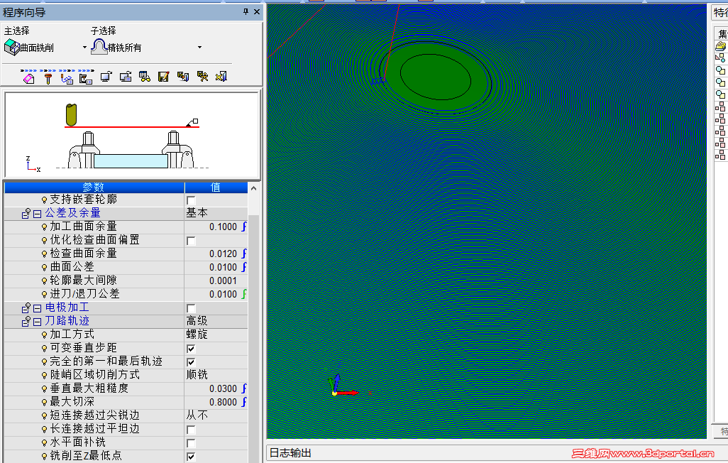

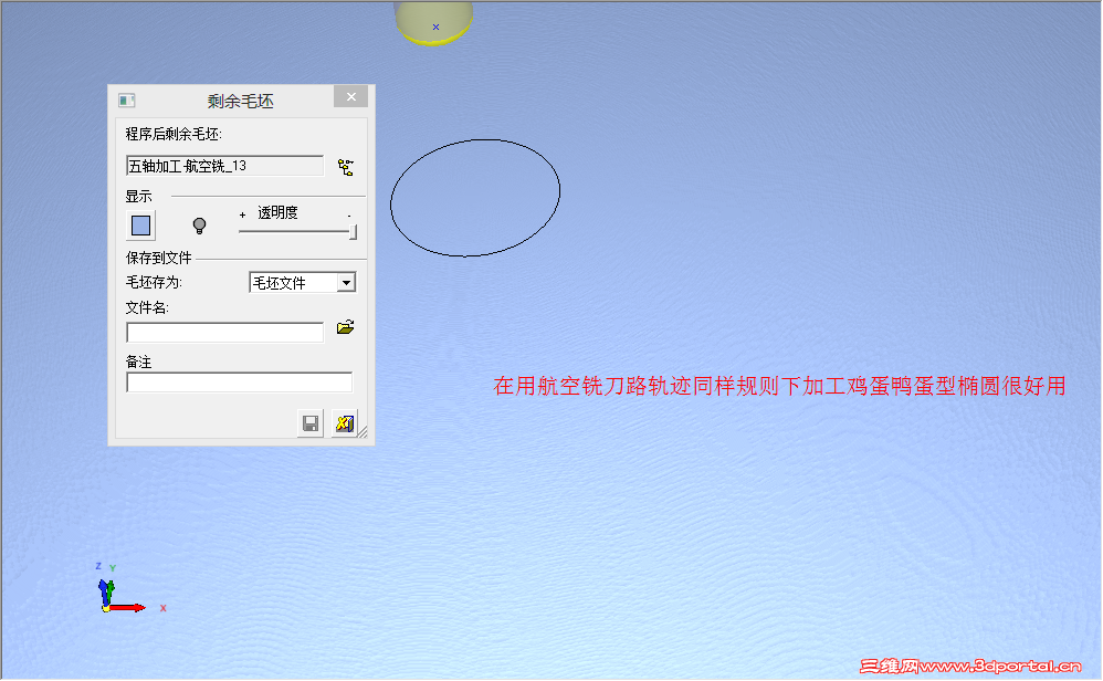

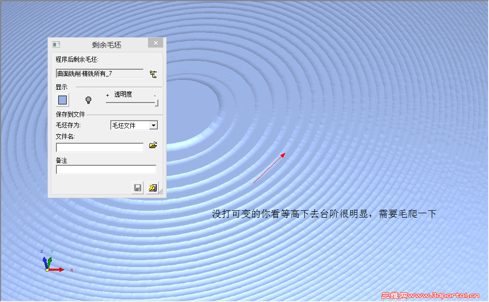

本帖最后由 HAIBO1 于 2013-11-30 21:04 编辑 / J' m. t5 h9 ^" r) Y0 y9 j
/ a% {/ x* R  {8 L& ?可变一般使用在椭圆形上,对于垂直面,限度比较大的体现不出来要是一定要在投缘,R地方才能使用比如你R5的用16r0.8清角变量就很好用了,不打变量就一定要爬一下要不来会出现台阶,变量也是控制台阶给的公差设置0.005在最底下的几刀下刀量会很少,Z出现0.02一刀的也有 QQ截图20131130205619.png QQ截图20131130205653.png QQ截图20131130205720.png QQ截图20131130205903.png QQ截图20131130210025.png QQ截图20131130210224.png

发表于 2013-12-2 00:04:48 | 显示全部楼层 来自: 中国广东东莞
粗糙度其实就是表面光洁度,这个值指的是残留扇形的高度.(见第一楼图片).
$ h, H" p/ l+ d# [如果要靠这个来控制,6R3的刀具可以设置为0.003! v1 J$ C9 J( z' \" W( D% T* F5 I: x
刀具越小设置越小,刀具大的话可以适当加大.但也不要超过0.005
密密麻麻 + 5 应助

发表于 2013-12-5 10:16:32 | 显示全部楼层 来自: 中国四川达州
粗糙度一般控制在0.001到0.01之间就可以了主要看刀R大小而定,E11最大的弊端是粗糙度与公差绑定了设的太小计算困难啊。。。。
