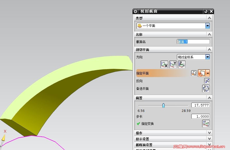

如题,一个零件上的一部分,用布尔操作无法选中,可是在别的工具里,比如分割体中可以选中,应该是个实体,这是什么原因,ug 中的实体有几种。

一般用布尔运算能选中的才是真正的实体,分割工具可以选中片体、实体。

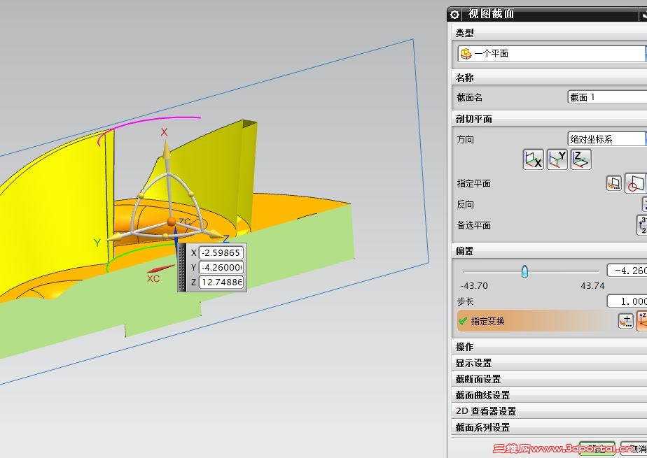

发个prt文件吧,看看那个叶片是怎么回事,三个叶片和底座无法合并。

发表于 2013-11-12 09:53:36 | 显示全部楼层 来自: 中国台湾
根本是片體怎麼布林。

 楼主| 发表于 2013-11-12 10:50:52 | 显示全部楼层 来自: 中国山东菏泽
那几个叶片确实是用面缝合的,不过这么可以用分割体工具来分割呢
 楼主| 发表于 2013-11-12 15:37:43 | 显示全部楼层 来自: 中国山东菏泽
5楼的朋友,你的却是变成了实体,能说说是怎么弄成的吗?谢谢了!
发表于 2013-11-12 20:22:23 | 显示全部楼层 来自: 中国山东济南
balang_b 发表于 2013-11-12 15:37 static/image/common/back.gif- l; z% ?: R6 W. l
$ P: T. e- O( y+ ^* M2 D) q
首先,判断是否实体,可以用视图里的界面工具,如图1,空心的是片体,实心的是实体;( h  O- g. L7 J4 q$ i; L

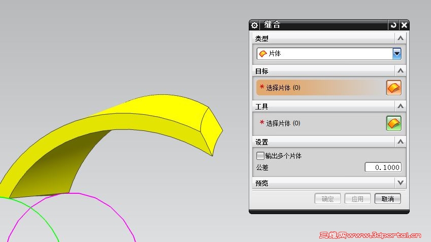

其次,缝合公差加大到一定成度,缝合后可以变为实体;
astrokylin + 5 应助
 楼主| 发表于 2013-11-12 22:37:21 | 显示全部楼层 来自: 中国山东菏泽
哦,谢谢WHC44朋友,真的是这样的,我还专门减小公差。能解释一下为什么要减小公差吗?

balang_b 发表于 2013-11-12 22:37 static/image/common/back.gif
0 X, q& e( [' J, B6 F哦,谢谢WHC44朋友,真的是这样的,我还专门减小公差。能解释一下为什么要减小公差吗?
5 l7 O: |3 v/ Z( Q2 Y8 r
在三维建模时,体现出来的图素不再完全是理论数据,而是出现了建模误差;减小建模公差意味着提高建模精度;加大建模公差虽然有利于建模成功率,但是在将来的应用中会出现这样那样不可预知的错误(建模的终极目的是应用,比如加工、分析等),所以,建模中尽量避免加大公差。
