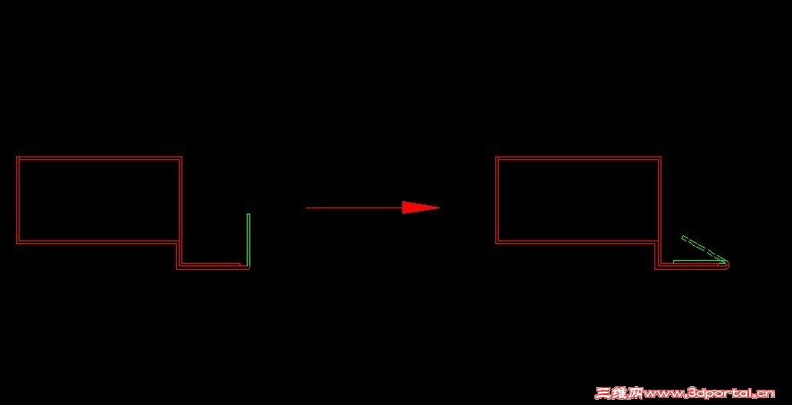

[求助] 哪位师傅知道这个产品怎么样压平

发表于 2013-10-6 16:09:20 | 显示全部楼层 来自: 中国湖北黄冈
多厚的料?什么牌号?
% a) N8 l. N! p: s  W( ~( {料薄且要求不严的话用一个侧压冲头即可,要求压紧的话最好加一个垂直下压的冲头或者水平能转动(尾部加一顶起机构,这样工件好拿放)。- \. I; h: H" I/ s
当然也可以把工件左转90度垂直放,用普通上、下冲压,这样模具简单。

# @, X5 G' c9 S1 f2 F, O6 C+ e; I我的板厚是0.8的普通铁板,师傅能不能具体一点啊

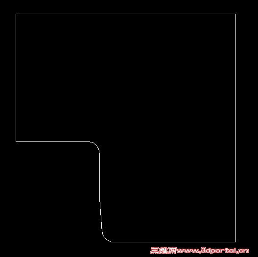

很简单啊.你上模具做成我这样.注意:有斜度有直段..

- b+ s6 Y/ G" l/ P8 B) Z7 H) I3 f这个压下来 会不会打滑呢?

这个在模具中叫叠边.你可以到网上看看相同的例子.我没有明白什么打滑.还有我不知道你零件的具体形状.一般要压料板压住的.

用液压摆缸再加上一套定位

可以分两步,先预弯,再垂直冲。
