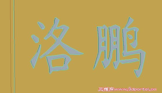

+ ~( d9 z* U( N- z- z我在pro/e的草绘中选择字体为fornt3d,其中有几个子笔划相互交叉,就是“洛”字和“鹏”字拉伸不起,
, F8 U0 y5 ^3 j而且选择生成草绘后,又不允许修改,不知哪位知道怎么处理,急用,谢谢。

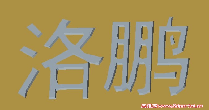

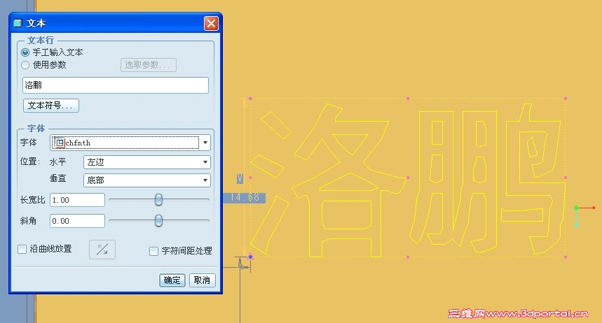

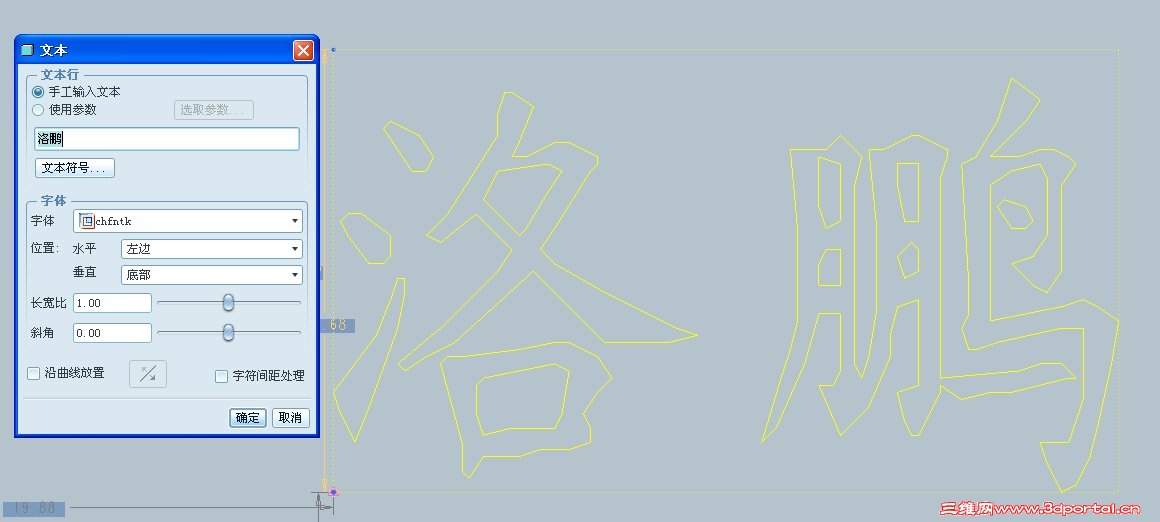

) \& S5 L2 `4 h9 j! w. D( l8 ?字体笔画相交是不行的。因为不能自称封闭,CNC走刀时方向不是唯一的,机器不能确认。
) R$ \. Y: ]3 P# {解决办法有二:" ]5 E2 U$ Y' g4 D* V! [
1. 修改pro/e中的font3d中这两个字,使笔画不相交(j建议先备份一下,再修改。但好像在text/fonts目录下找不到该字体。)。$ Q% r1 l" _' [8 e( T7 i
2. 用其他的字体:如附图就是chfntk、chfnth两种的结果。
: E# N* y3 P( Q! B" F仅供参考。

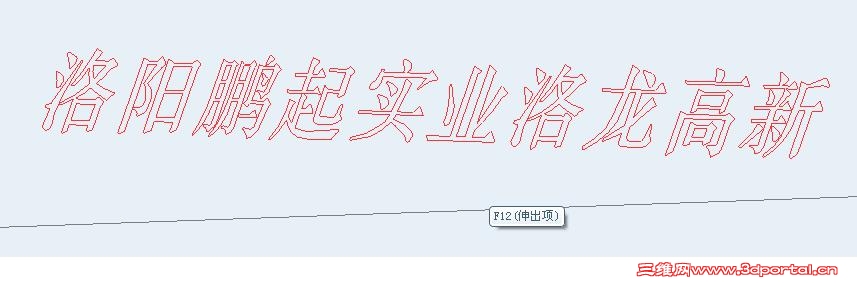

洛阳鹏起实业,用你说的几种字体试过,就是其中有字相交,不能全部拉伸,楼主你可以试试。8 ]" i, X9 A0 E7 G- t+ F
怎么可以进行编辑呢?

是的,“起”和“新”两个字相交,不能拉伸。
4 D9 \/ Q& s6 U# a5 W如果你不是编程,那么只有在图纸里作假了:用注释在相应的表面注明要刻什么字。另一个办法看看其他3D软件能写出来,再导入到pro/e内继续出图。
: X4 C# X4 x, A- n2 o也可以看看Creo 2.0 版里有没有新的字体支持CNC加工。
. @& A( `% S3 N4 |# s4 [0 n: u仅供参考。

7 u+ t  {  ?+ W7 s5 j- K8 x/ {刚才又试了一下:8 Q; V0 f. m  S, u0 C0 h
1. CREO里也没有其他字体;
6 [& k. m  D6 m, P2 }  p% \5 ]# F3 l2. 找到了一个解决字体相连的(笨)办法:1)先将所有的字在拉伸界面写出来,但不要按对号确认;2)用草绘在相交的字处将相交的字描出来、但相交的地方要改为不相交;3) 修改先写出来的字,将先写出的相交的字用空格代替;4) 标好描出来的字的尺寸(字体尺寸内部互相关联,只准1个X轴、1个Y轴尺寸与基准相关;4)现将草绘存为截面(sec扩展名),以防万一后面调用;5)确认截面OK。, p* {  T8 f6 G' O! H0 f( ^
注:最后一步我没有确认。如果文字和描出来的字不能一次拉伸,那么现将描绘的字删除,把写的字拉伸成功。然后进行第二个拉伸特征,调出前面存的截面,将描的字尺寸按前面的要求注好,并注意与前面写的字的位置关系,再将截面内写的字删除,仅留下草绘的字,最后确认。
- F) }7 X& _- H4 ^6 E4 t
$ j# @1 e. q, M$ E# Q5 A8 G记起来了:我以前为新家谱祠堂立体图画图写匾时font3d的“祠”字也写不出来,就是用上面的方法写出来的。刚才用chfntk可以写出来“祠”字(当时不知道)。
