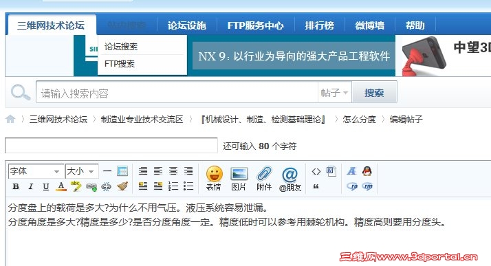

 楼主| 发表于 2013-11-13 19:42:32 | 显示全部楼层 来自: 中国四川广安
上不了图片,真郁闷
发表于 2013-11-13 20:19:13 | 显示全部楼层 来自: 中国湖北黄冈
shzx2007 发表于 2013-11-13 19:42 static/image/common/back.gif+ H, K6 l0 i/ x% \( g7 ]
上不了图片,真郁闷
* V+ Q% u" m( ]2 S$ |5 R打开你要上传图片的帖子,(或新帖子选右边的“高级模式”)、点“编辑”,再出现的对话框中选“图片”按钮,再出来的对话框选择“上传图片”按钮,找到要上传的图片、“确认",输入文字,点下面的”参与/回复主题“就可以了。

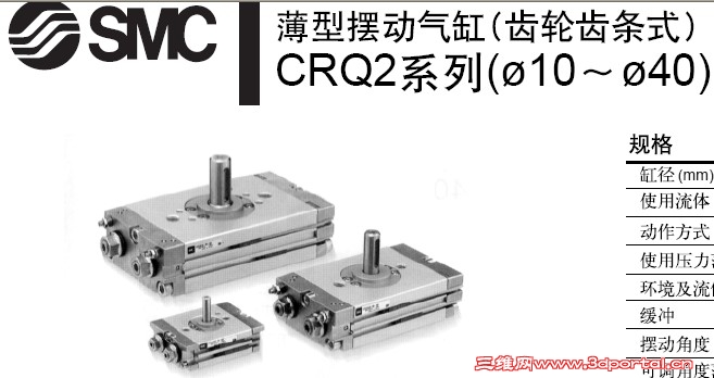

补充内容 (2014-2-15 12:24):7 {0 n( w7 ?3 N2 H& D! x& [! y
液压缸带动齿条,齿条推动与分度盘同轴的齿轮,拨动分度盘。市场上有标准件买
发表于 2014-2-15 16:58:43 | 显示全部楼层 来自: 中国北京
本帖最后由 hhq426 于 2014-2-15 17:01 编辑 ) s/ c4 B. C" n. t& D
# \* @/ @, ?+ A& \/ BSMC-齿轮齿条摆台+摆动汽缸(可以精确调整终点位置)
crq2[1].rar
