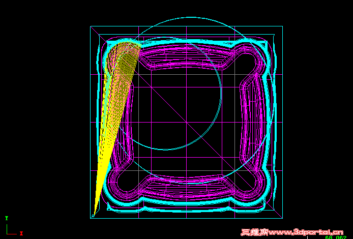

一位网友贴吧发帖求助,问他的刀路怎么回事,我下载用X版本看了看,且不说此网友参数包括深度正确与否。。。。。。我实在弄不明白刀路里那几个圈圈怎么弄出来的(明明选择了全部曲面计算,怎么还暗藏汹涌)http://static.tieba.baidu.com/tb/editor/images/qpx_n/b20.gif?t=20131111
7 }2 U6 S8 x7 ?/ T* _# T/ H1 N于是我用9.1打开。。。也没辙。最重点是我依葫芦画瓢:挖槽-全部曲面-边界选择-计算(其他如参数等未动),就是没有此网友那几个层落圈圈的“效果”,郁闷。。。难道这就是传说中的窑变http://static.tieba.baidu.com/tb/editor/images/qpx_n/b29.gif?t=20131111还是此网友本身就是会移花接木的大内高手?" c" g( k0 m5 d
三维论坛高手多,期待答案http://static.tieba.baidu.com/tb/editor/images/qpx_n/b11.gif?t=20131111

X6 X7重算一下,正常。

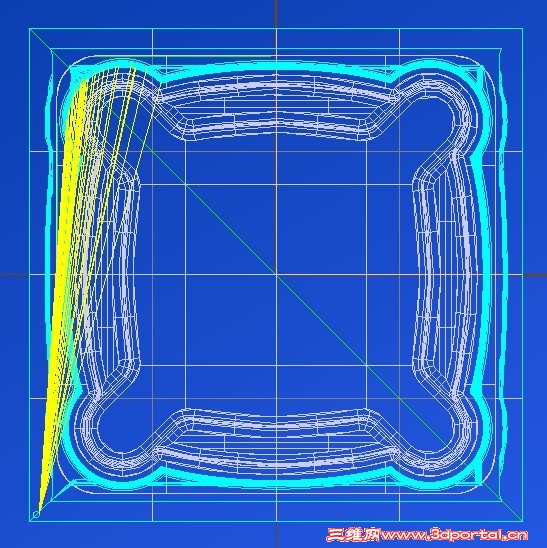

9.1重算后,正常啊!

以前在x3时也遇到这样,重新计算就没事。如果不行随便改一个参数再计算问题都能解决。这应该是软件的问题。
发表于 2013-11-14 08:30:02 | 显示全部楼层 来自: 中国天津
是软件的问题,和你的设置没有关系
