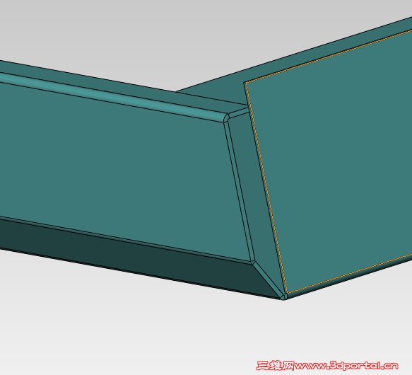

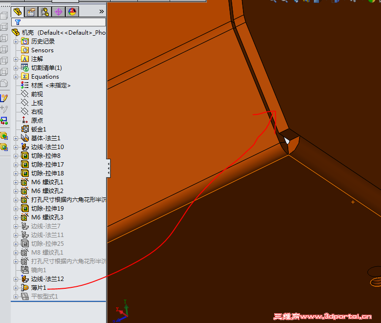

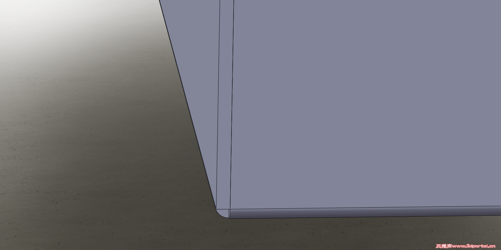

  Z4 Q. h4 [% r. I. E' M4 o) ~怎样消除边与边的间隙??

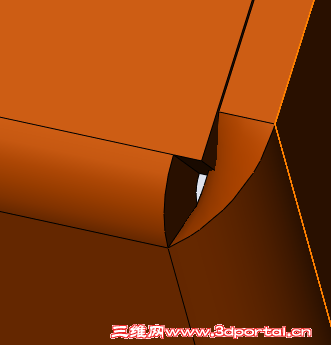

6 I$ U) d: V5 d4 N: u就是简单画的地方,单边有2mm的间距.能否控制在0.5内或没有??
发表于 2013-11-14 20:12:36 | 显示全部楼层 来自: 中国江苏泰州

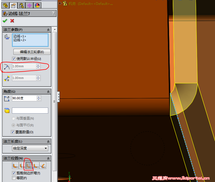

修改折弯半径?3 D8 S* R+ t3 V, N9 |( Q
发表于 2013-11-14 22:54:55 | 显示全部楼层 来自: 中国山东潍坊

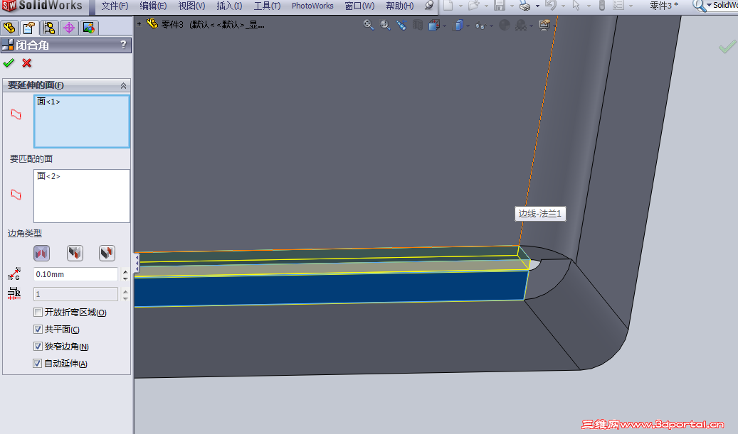

闭合角试试,能减少间隙

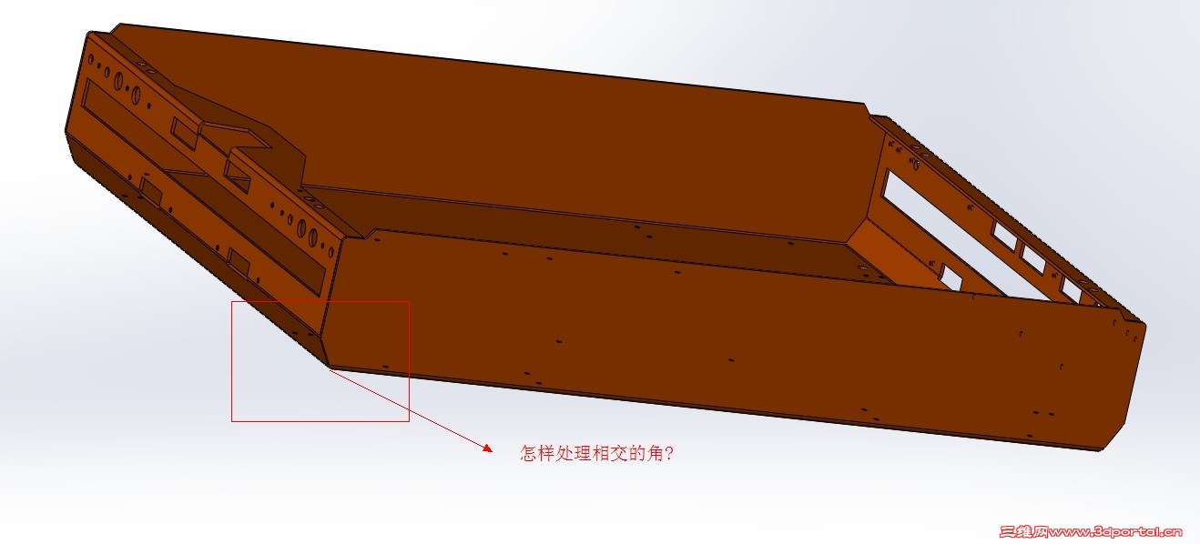

" U  U, r( U3 D3 l4 W, R* r, |" h谢谢!有没有其它的方法了??哪位大侠能不能按我的图做个?本人做的时候总是在边线法兰上出问题!不用切孔。做好请发邮件:zhoujiasheng163@163.com谢谢!

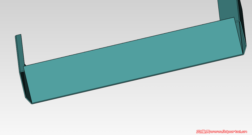

看看是不是要这样的

修改折弯半径即可,展开方式使用扣除来做

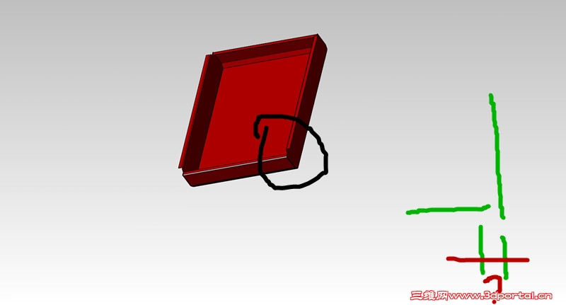

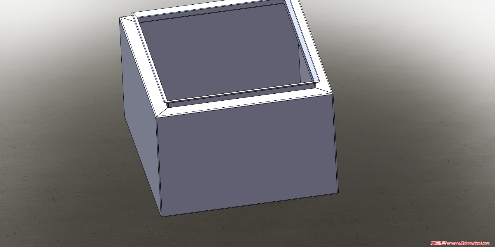

. ~) \# |4 i  L' W5 j如何完成闭合??麻烦出个详细的,折弯边在直边内,谢谢

发表于 2014-1-17 18:42:54 | 显示全部楼层 来自: 中国山东青岛
闭合角

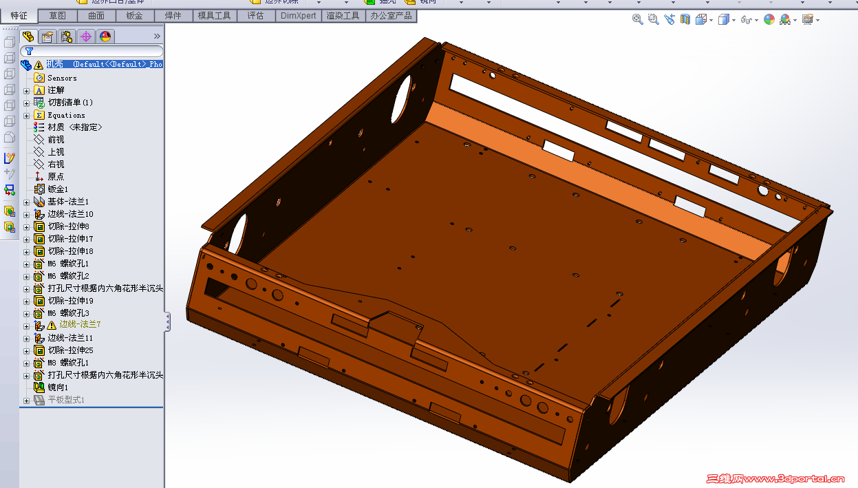

 楼主| 发表于 2014-1-18 08:40:01 | 显示全部楼层 来自: 中国广东广州
上传源文件 闭合也不行
机壳.zip
552 KB, 下载次数: 3

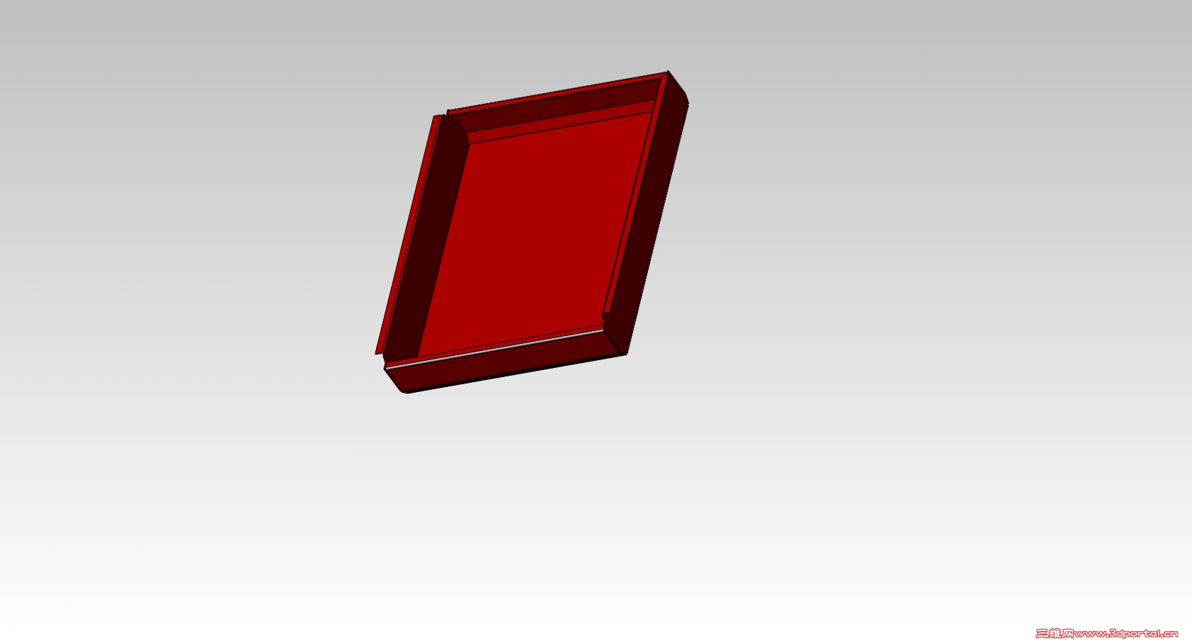

发表于 2014-1-18 09:36:49 | 显示全部楼层 来自: 日本
zhoujiasheng 发表于 2014-1-18 08:40 static/image/common/back.gif
, w" s; F) f4 C, J- r' I上传源文件 闭合也不行
7 h" H5 e6 W! Z% \( k  ?

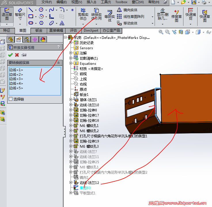

就你的文件来看,是你选择的折弯方式和R的设定值有关,导致折弯与主边有干涉
% i' [9 d2 N) X( }, o; j( `( ]
0 o8 q2 W1 Y+ u2 Z( H  |7 D参照下图,是你要求的吧?. b- g7 I& I1 F$ m2 W! W3 b
/ K* I6 g4 ~  l5 B
捕获.PNG ! n( @- i' C8 }# F9 x4 \( _
发表于 2014-1-18 10:02:12 | 显示全部楼层 来自: 日本
或者这样做,调整角: e2 _3 `5 f$ h8 I

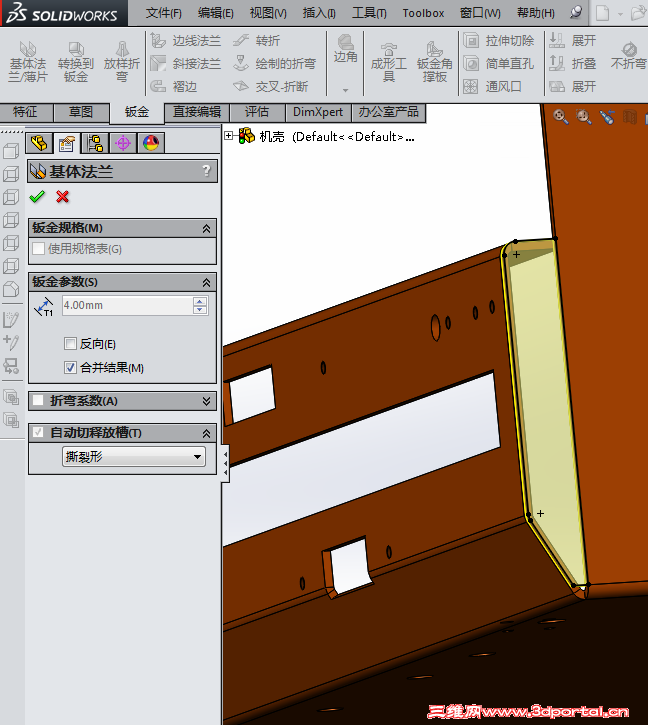

发表于 2014-1-18 15:58:33 | 显示全部楼层 来自: 日本
本帖最后由 hongwei_1987jp 于 2014-1-18 16:08 编辑 7 A' d& g$ ^3 i$ Q& W- I
zhoujiasheng 发表于 2014-1-18 14:45 static/image/common/back.gif# n( `1 N/ _" W# ~+ i1 l
请把源文件发我谢谢!
6 S$ }& n" b1 c" S
我的版本比你高的* u0 {6 r" m- [0 D
7 ~: d3 P6 |2 b: T5 u. G给你图解,先折一下,再在这个面画一个草图轮廓,补上空缺的,生成板金就可以了& ]" R! f) o0 v7 n" N; u
# E, h) @5 P; g3 R& k: y( a+ M9 G$ Q( K* N& b0 p5 A# V- w: `4 D4 n
) A0 R( c% d8 R1 z  X9 ]
4 m2 l; r- |; F$ R6 c, ?3 p 捕获2.PNG 2 J  E/ \2 _# H9 o' h& T
